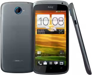

Al momento non ho modo di guardarci approfonditamente, però con questo codice applico con successo una immagine trasparente sopra ad un'altra.
Codice: Seleziona tutto
$image_1 = imagecreatefrompng('htc.png');
$image_2 = imagecreatefrompng('tli.png');
imagealphablending($image_1, true);
imagesavealpha($image_1, true);
imagecopy($image_1, $image_2, 0, 330, 0, 0, 450, 124);
imagepng($image_1, 'result.png');
echo '<img src="result.png" alt="result" />';
HTC è un'immagine simile alla tua avente dimensioni 500x455, TLI è il logo trasparente nostro ridimensionato a 450x124. Result è l'immagine complessivamente ottenuta, che rispetta le trasparenze.
Tuttavia nel codice, come puoi notare, non vengono fatti controlli relativamente alla dimensione che il watermark deve avere sulla base della dimensione dell'immagine in cui sarà ospitato. ;)

Ok, sono riuscito a risolvere il problema principale e ora la situazione dovrebbe essere ok
Anche le PNG a 8-bit si vedono ok
Vado solo a fare un'ultima correzione per gestire un brutto bordo nero che si vede su questa PNG 8-bit trasparente poi chiudo il bug
