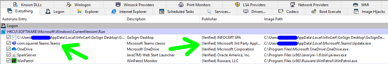

Innanzitutto mi sembra di capire che nell'elaboratore incriminato, quello di tuo padre, sia installato Teams di Microsoft.
Così mi sono procurato una macchina dove avessi anch'io installato Teams ed ecco la screenshot ottenuta.
Come vedi, nel mio caso Autoruns non segnala nulla di particolare. Sembrerebbe essere, per me, tutto. Questo mi dà da pensare.
Cercando un po' in rete con la stringa ".com squirrels teams" (come da te riportata), trovo, per esempio, il seguente articolo:
Squirrel Exploit Leaves Microsoft Teams Vulnerable to Privilege Escalation
Sempre richiamata la premessa di questo mio post, ossia attendi un intervento più qualificato del mio, potrebbe esserci qualcosa che non quadra sull'update di Teams.
Hai per caso una versione vecchia? O non correttamente licenziata?
Potresti, se te la senti, disattivare la voce (devi togliere il segno di spunta in corrispondenza della voce segnalata da Autoruns, con privilegi di amministratore però!) segnalata in rosso, quindi riavviare la macchina di tuo padre e vedere se i ping continuano.
Non ti dico di rimuovere Teams (per reinstallarlo successivamente, sempre), ma una prova che farei potrebbe essere questa.
Oppure, ancora più indolore, cliccando con il pulsante destro sopra la voce in rosso ti comparirà un menù contestuale, dove puoi selezionare la voce "Check VirusTotal", confermare il loro "Terms of Service ", quindi cliccare di nuovo sulla voce e stavolta scegliere "Submit File to VirusTotal" ... francamente ho provato a farlo anch'io, ma forse per la vetustà del mio browser, non accade nulla ... mannaggia!
A limite, vai direttamente su https://www.virustotal.com/gui/ e carica manualmente il tuo "C:\Users\nomeutente\AppData\Local\Microsoft\Teams\Update.exe".
Insomma, sono un po' di prove da fare, se non vuoi attendere il suggerimento di altri e se hai tempo e voglia ...

Hai perfettamente ragione.Zigul ha scritto: ↑ven ott 20, 2023 10:48 am Considera che autoruns non segnala in rosso i file malevoli, ma solo quelli sospetti per assenza di alcune informazioni (autore, firma, etc.). Puoi trovare in rosso anche dll importanti e affidabili, mentre un malware potrebbe essere tranquillamente non segnalato; in caso di "strane presenze" sta all'utente cliccare con il tasto destro e controllare il file sospetto su VIrus Total ("Check Virus Total").
Però è strano che nel mio caso Autoruns non segnali nulla di anomalo, mentre per tekmanfixer777 la voce risulti in rosso.
Qualcosa sul "suo" update di Teams?

Nel mio caso, a chiave "pulita" (almeno secondo l'antivirus in dotazione e Autoruns), dovrebbe essere:
- HKEY_CURRENT_USER\SOFTWARE\Microsoft\Windows\CurrentVersion\Run
- com.squirrel.Teams.Teams
- C:\Users\nomeutente\AppData\Local\Microsoft\Teams\Update.exe --processStart "Teams.exe" --process-start-args "--system-initiated"

Ho fatto la (mia solita) figura del ciambotto ... in realtà, dopo aver scelto "Submit File to VirusTotal" è sufficiente guardare un pochino più a destra, sempre dentro la finestra di Autoruns, per trovare la colonna "Virus Total" ...Matilda12 ha scritto: ↑ven ott 20, 2023 10:51 am Oppure, ancora più indolore, cliccando con il pulsante destro sopra la voce in rosso ti comparirà un menù contestuale, dove puoi selezionare la voce "Check VirusTotal", confermare il loro "Terms of Service ", quindi cliccare di nuovo sulla voce e stavolta scegliere "Submit File to VirusTotal" ... francamente ho provato a farlo anch'io, ma forse per la vetustà del mio browser, non accade nulla ... mannaggia!
Inizio a propendere più su qualche argomento che può essere stato proditoriamente aggiunto alla chiave di registro RUN che lancia Update.exe ... farei prima un controllo di questo tipo, poi, come accennato, proverei a disattivare (temporaneamente) la voce che lancia proprio l'update, un bel riavvio e vedere se i ping riappaiono.

Quindi hai seguito i suggerimenti di Zigul? Ossia:tekmanfixer777 ha scritto: ↑ven ott 20, 2023 12:38 pm ... Ho provato ad avviare pulito e sembra non accadere. ...
Oppure hai semplicemente disattivato la voce che gestisce l'update di Teams da Autoruns (e poi riavviato)?Zigul ha scritto: ↑ven ott 20, 2023 12:06 pm ... se ha del tempo da spenderci, potrebbe provare (non so se è stato già consigliato) a fare un clean boot (info) o avviare il PC in safe mode con networking (info), per verificare che il "male" sia interno ed eventualmente capire qual è il processo che lo causa. ...

Temo che VirusTotal, analizzando il file Update.exe in sé, ti dirà che è tutto ok.tekmanfixer777 ha scritto: ↑ven ott 20, 2023 1:01 pm Dovrei provare quello che dici tu oltre a vedere su VirusTotal...
A me viene il sospetto che la chiave di registro che lancia l'update di Teams possa essere "contaminata", dando comunque il via a qualcosa di non regolare.
Sempre per curiosità, farei un avvio normale dell'elaboratore di tuo padre, poi, lanciato Autoruns come amministratore, toglierei (temporaneamente) il segno di spunta in corrispondenza della voce segnalata proprio da Autoruns, così da impedire ogni esecuzione al prossimo avvio. Riavvia l'elaboratore e vedi se, con la chiave di Teams "spenta", i ping continuano a ripresentarsi.
Sempre se hai tempo e modo, ovvio.

In che senso ti dà "Error..."? Prova ad allargare la colonna: forse ti dice che non trova proprio il file da controllare? Questo spiegherebbe pure perché la voce è segnalata (manca addirittura il file).
Allora l'update di Teams non sarebbe più oggetto incriminato ...
Ma Teams è regolarmente installato e funzionante?
Hai ragione.tekmanfixer777 ha scritto: ↑ven ott 20, 2023 1:14 pm Non voglio cancellare il file da Autoruns perché ho paura che poi scompaia e non so più dove trovarlo se mi serve.
Posso dirti, per la mia esperienza e per quel che vale, che non devi assolutamente cancellare nulla. E' sufficiente togliere temporaneamente il segno di spunta, per non far partire il processo/servizio associato al successivo riavvio.
Poi, fatte le tue prove, lanci nuovamente Autoruns e rimetti la spunta sulla voce in precedenza deselezionata.
Intendiamoci: a me così è andata sempre bene, ma non voglio indurti a infilarti in ulteriori disastri!
