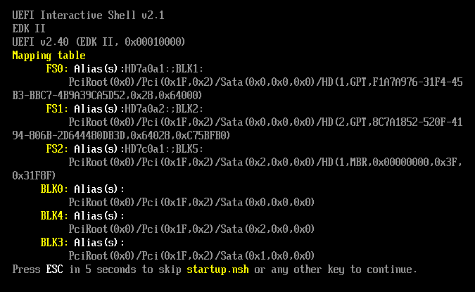

Ho effettuato tutti i passaggi indicati relativi alle impostazioni, ho eseguito con successo tutti i comandi da prompt dei comandi in modalità amministratore, senza che alcun processo vbox fosse ancora attivo, ma poi quando tento di avviare la macchina virtuale il processo non va a buon fine.
Di seguito ciò che visualizzo avviando la macchina virtuale. Cosa potrebbe essere sbagliato o andato storto?

Io non saprei da che parte iniziare. Non c'è nulla nelle schermate postate che ti suggerisca cosa verificare?
Avrei bisogno almeno di uno spunto per poter indagare.

Cerca questo file di log
https://support.oracle.com/knowledge/Su ... _section21
Dalle foto non è che si capisca molto, sembra che non trovi dei file e quindi non riesca a fare il boot.
Apri una discussione nella sezione windows, posta il file di log e spiega bene i passaggi che hai fatto.

Ragazzi, dopo "Procediamo ora ad avviare la macchina virtuale con macOS per la prima volta!" manca un'indicazione leggermente fondamentale. :acch
Quando compare il messaggio "Press ESC in 5 seconds to skip startup.nsh or any other key to continue", bisogna premere ESC.
Successivamente si deve digitare install.nsh e dare invio. In questo modo partirà l'installazione di MacOS. :approvo

grazie per aver postato la soluzione. Non lo messa nell'articolo perché, nel mio caso, non è stato necessario... e francamente non capisco come possa esserlo nel tuo, ma l'importante è che tu abbia risolto ;)

In altre guide è indicato esplicitamente di far partire l'installazione con install.nsh, quindi non è stato necessario solo nel mio caso.
Ma tu hai provato con Catalina o avevi effettuato le prove con versioni precedenti e poi l'articolo è stato soltanto aggiornato? Magari è lì la differenza.
