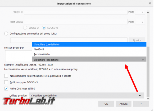

Detto fatto, tanto per non smentirti.
Dunque, credevo che in Edge mi permettesse solo di personalizzare senza visualizzare una lista preconfezionata, mi sbagliavo. La lista c'è.
però trovo strano che tu non superi il DNSEC.
Non ricordo di preciso da Firefox quali parametri vanno modificati da about:config.
prova a vedere se network.trr.mode è settato su 2 e se network.trr.bootstrapAddress è settato su 1.1.1.1
Io uso già come DNS quello di Adguard, in firefox ho settato quello personalizzato quindi con
DoH https://dns.adguard.com/dns-query
network.trr.bootstrapAddress 176.103.130.131
network.trr.mode 2
network.security.esni.enabled true
Ho fatto una prova prima con Edge impostando Cloudfare e supero brillantemente i primi tre punti del test.
Lasciando invece il DNS che uso, non ho superato gioco forza il primo (visto che quel test riconosce solo i DNS di Cloudfare), ma il secondo e il terzo li ho superati senza problemi.
