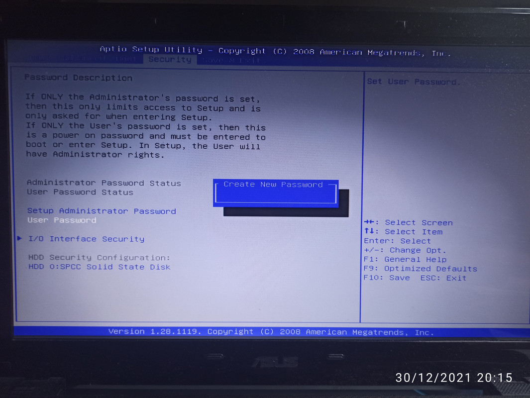

... A seguito di quanto riportato sopra e per maggiore chiarimento, allego altresi' l'unico tentativo fruttuoso che mi era sembrato di ottenere adoperando il tasto "ESC" all'avvio , dopo spegnimento+riaccensione , NO riavvio. Bene, la pressione ripetuta di ESC nei primi 5 secondi durante l'accensione consente l'accesso alla schermata "A" , dalla quale, dopo essere entrato nel "Boot Setup", ho provato :
1)a utilizzare i campi della Administrator password ed User password ( entrambi ) , LASCIANDOLI ENTRAMBI VUOTI , dando Ok e poi "Save & EXIT " ;
2)a utilizzare i campi della Administrator password ed User password ( entrambi ) , con NUOVA password ( identica x tutti e 2 ) , impossibile da dimenticare, quindi "Save & Exit" .
Bene, sia dopo 1) che dopo 2) il risultato è sempre lo stesso, ovvero che la schermata di apertura al successivo riavvio è sempre bloccata da password che mi viene richiesta come nell'immagine "A" del post precedente, ma con la NOVITA' che , sia a seguito del tentativo 1) che del tentativo 2) descritti come sopra, ( lascio il campo bianco o digito la nuova ) di entrare NON se ne parla. Per UBUNTU le modifiche che ho fatto nel Boot Setup ( accesso blu ) NON valgono 1 PIPPA. Seguono videate allegate descrittive dei passaggi a video per tentativo 1 e tentativo 2 .
https://ibb.co/cX5Jc1f
https://ibb.co/RjK0ZYk
https://ibb.co/QQBgJdp
https://ibb.co/rGFVCbc

Non hai proprio capito che cosa devi fare!! :muro
Lascia perdere queste password! Sono password riguardanti il BIOS/UEFI e non hanno niente a che vedere con quella del sistema operativo installato!
(In realtà sarebbe meglio impostare anche queste password, ma dato che hai la tendenza a non ricordarle, meglio evitare... ).

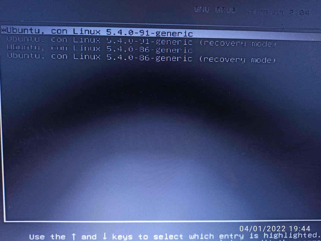

p.claris ha scritto: sab feb 12, 2022 1:15 pm
Rileggi meglio l'articolo di crazy.cat!
Sei stato molto vicino a trovare la strada giusta quando eri su queste schermate; dovevi solo selezionare "Ubuntu, con Linux 5.4.0-91-generic (recovery mode)" e continuare come descritto nell'articolo poco sopra citato:

oggi a.d. 20.02.2022 mi pare di essere riuscito a combinare qualcosa di meglio rispetto a quanto gia' combinato prima. Giusto pero' per dirla TUTTA e farVi fare 4 risate, ho riletto PEDISSEQUAMENTE l'articolo di crazy.cat e , dopo un discreto numero di :muro , sono riuscito a capire di NON dover premere in sequenza + di una volta il tasto ESC al riavvio , altrimenti si avvia si il prompt per il ripristino password, ma NON di password UTENTE, ma di password di ROOT. Bene, per non farmene mancare NESSUNA, e crfedendo di aver imbroccato la strada giusta dopo la pressione multipla di ESC all'avvio, mi trovo davanti la richiesta di NUOVA PASSWORD e lascio CAMPO BIANCO + INVIO intendendo cosi' NESSUNA PASSWORD, ma il sistema ripropone la richiesta piu' volte, al che mi decido a dare una NUOVA PASSWORD che ricordero' sicuramente. Solo che il risultato è che, cosi' facendo, ho abilitato una NUOVA PASSWORD NON per l'ingresso nell'interfaccia grafica ( profilo utente ) ma per la ROOT di UBUNTU :cool: . Poco male, adesso di password da ricordare ne avro' DUE, ma le imposto tutte e 2 UGUALI e BANALI, cosi' che le ricordo sicuramente.
Quindi finalmente arrivo ad ottenere le schermate dell'articolo di Crazy.cat avendo posto attenzione a fare pressione UNA volta sola su ESC all'avvio ( contemporaneamente alla comparsa del brand "asus" bianco su fondo nero al riavvio da on/off ) , e a questo punto sono riuscito a REIMPOSTARE la NUOVA PASSWORD del profilo UTENTE ( interfaccia grafica ) , ma SENZA RIUSCIRE a dare "password nulla" + INVIO perchè il sistema operativo mi riproponeva la richiesta piu' volte fino a quando non mi e' uscito "errore di manipolazione" come indicato nell'articolo di crazy.cat. Percio', pur di NON menarla avanti piu' del dovuto, una bella password BANALE non dovrebbe creare problemi.
