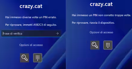

Le versioni più recenti di Windows permettono di impostare un PIN, oltre ad una password, per accedere al sistema operativo. Se ci siamo dimenticati il PIN, e sbagliamo ad inserirlo troppe volte, possiamo, tramite le Opzioni di accesso, provare a utilizzare la password del nostro account ed accedere al sistema operativo. Ma cosa accadrebbe se non ricordassimo più il PIN e la password, oppure non venissero accettate nonostante fossimo sicuri che siano giuste? [continua..]

Ma "Windows Login Unlocker" è un programma di default di Windows 11 (il 10 non ce l'ha, ho controllato) o un programma di terze parti? Non mi è chiaro...

ctsvevo ha scritto: dom mar 05, 2023 3:39 pm "Windows Login Unlocker"
È un programma di terze parti.
Praticamente non viene cancellato il solo PIN (cosa che sapevo essere impossibile) ma la password, giusto? Ed eliminado la password, salta anche il PIN? :thinking
Re: Commenti a "Come resettare PIN e password di Windows quando non riusciamo più ad accedere"
CUB3 ha scritto: dom mar 05, 2023 3:48 pm Praticamente non viene cancellato il solo PIN (cosa che sapevo essere impossibile) ma la password, giusto?
Il pin lo cancelli tu a mano, neanche io sapevo fosse possibile farlo, la password la devi cancellare tu con windows login unlocker.
Sono due cose seprate.
CUB3 ha scritto: dom mar 05, 2023 3:48 pm Ed eliminado la password, salta anche il PIN? :thinking
Non ho provato.
Me lo segno.
Provato, se resetti la password per prima il pin rimane, solo che non te lo lascia usare perché dice che la password è stata cambiata.
Puoi accedere a windows con la nuova password che sarà vuota e poi azzerare anche il pin.
