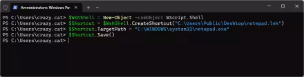

Da qualche tempo al lavoro utilizziamo NinjaOne per dare assistenza ai computer di un nostro cliente. Tra le tante cose che si possono fare tramite NinjaOne è utilizzare degli script in PowerShell per automatizzare, e facilitare, determinate operazioni che prima era necessario fare in presenza in sede e, nei casi peggiori, dover girare computer per computer. In questo caso dovevo creare dei nuovi link, da posizionare sul desktop dei vari computer, per raggiungere un indirizzo Web che era cambiato. Così ho fatto qualche ricerca e trovato come si creano i collegamenti a file, cartelle, programmi e indirizzi Web. [continua..]
