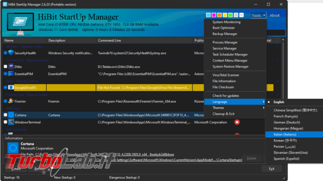

HiBit StartUp Manager è un programma gratuito, disponibile anche in versione portable, che permette di controllare tutte le applicazioni, e servizi, che si caricano all’avvio del computer. Possiamo disattivarle, cancellarle o modificare lo stato di un servizio in modo che non si avvii in automatico. L’utilizzo di programmi come questo, e Autoruns, sono consigliati solo a persone esperte in grado di capire cosa stanno facendo e modificando. Cancellare il programma sbagliato, o disattivare l’avvio di un servizio, potrebbe causare non pochi problemi. [continua..]

mi sembra abbia qualcosa in più rispetto ad autoruns...quasi quasi lo provo :fiu
grazie per la segnalazione...proverò la portable chiaramente... :approvo

ho fatto una prova proprio ieri per vedere il tempo di avvio...a parte kaspersky antivirus segnato in rosso,le altre 5 o 6 voc ierano in verde...quindi non ho dovuto eliminare nulla...
tempo di avvio 62 secondi...
alla prima richiesta di riavvio kaspersky mi ha dato un messaggio di possibile file problematico e chiedeva se farlo utilizzare solo in quella occasione o se doveva eliminarlo...
