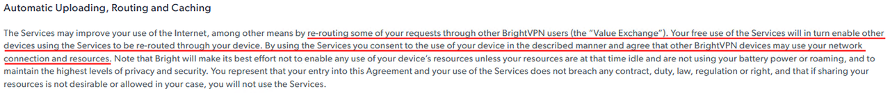

Al di là del calo delle prestazioni di navigazione, tipico delle VPN, quello a cui farei attenzione è che questa VPN, pur dichiarando una politica no-log (non archivia dati sul traffico dell'utente), utilizzerebbe il tuo IP, la tua connessione e le risorse libere del tuo dispositivo (tranne se sta usando la batteria) per far navigare alcune aziende (v. immagine sotto), il che da un lato spiega come la VPN possa essere gratis, dall'altro è un'operazione abbastanza invasiva che non a tutti potrebbe piacere (praticamente si diventa membri di una rete peer-to-peer, con tutti i rischi e le "oscurità" del caso).
(apri l'immagine in un'altra scheda per ingrandirla e poter leggere meglio)

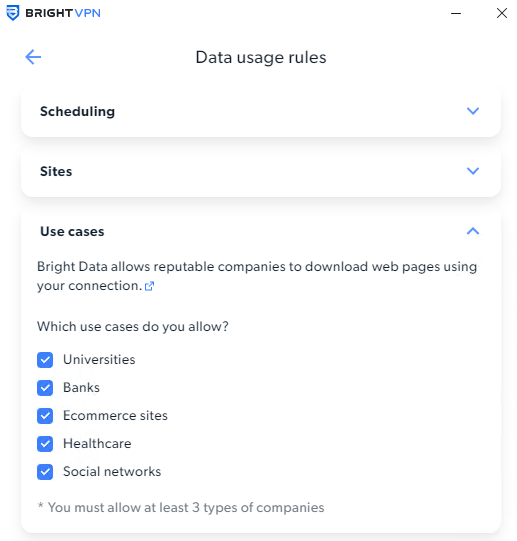

Queste sono le tipologie di azienda che useranno il tuo IP, il tuo traffico dati e le risorse del tuo dispositivo mentre usi la VPN (bisogna selezionarne almeno tre, di default sono selezionate tutte):

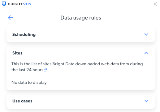

Sembra che l'interfaccia consenta di visualizzare il dettaglio di quali siti siano stati visitati dai partner di Bright usando il tuo IP, ma testando la VPN solo per 5 minuti, non ho rilevato nulla.
