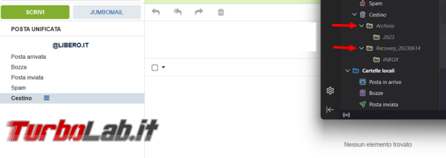

Come cancellare una cartella, che ricompare dopo l'eliminazione, dal cestino della posta di Thunderbird
Ho un account di posta di Libero, configurato come Imap in Thunderbird, da qualche giorno avevo notato la presenza di una cartella, chiamata Recovery_20230614, all’interno del cestino che non se ne voleva proprio andare per quanto io svuotassi il cestino più volte, alla riapertura del client di posta era di nuovo presente. Controllando via Web il cestino risultava vuoto. Decido di risolvere la cosa quando leggo, sul forum di Mozillaitalia, un messaggio dell’utente polivy che presenta lo stesso mio problema e anche l’identico nome della cartella, nella stessa discussione Miki64 ha suggerito un workaround per poter aggirare il problema ed eliminare queste cartelle. [continua..]
Propongo
Ho un account di posta di Libero, configurato come Imap in Thunderbird. Da qualche giorno avevo notato la presenza di una cartella, chiamata Recovery_20230614, all’interno del cestino che non voleva proprio scomparire dopo la cancellazione per quanto io svuotassi il Cestino più volte: alla riapertura del client di posta era di nuovo presente!
Durante le prove fatte ho aggiunto altre cartelle nel cestino e anche queste non si riuscivano a cancellare da Thunderbird,
meglio specificare
Durante le prove fatte, ho aggiunto altre cartelle nel cestino di Thunderbird e anche queste non si riuscivano a cancellare dal client email,
e poi le buttavo nel cestino, da qui le potevo eliminare e svuotare il cestino.
Pochi se ne ricordano, ahimè, ma "buttare" è la forma volgare di "gettare", quindi meglio
e poi le gettavo nel cestino, da qui le potevo quindi eliminare e quindi svuotare effettivamente il cestino. Ovviamente qui devi poi decidere (per me è meglio!) dove specificare Cestino di Libero e Cestino di Thunderbird (lo hai fatto, molto bene, nel paragrafo successivo).
Una volta spostato le due cartelle è bastato svuotare la cartella Spam.
Anche "una volta" è troppo discorsivo, io preferisco "Dopo avere"
Sempre durante le prove che ho fatto si è creato un altro problema piuttosto strano, la cartella pippo era nel cestino ma per il server di posta non esisteva e quindi non potevo neanche spostarla in Spam come ho fatto con le due cartelle precedenti.
In questi casi, anche se è noioso, meglio specificare sempre di quali cartelle parliamo, se quelle di Thunderbird o quelle di Libero webmail.
e la butto nel cestino, riapro Thunderbird e non compare più il messaggio d’errore appena visto e posso così spostare le due cartelle nello Spam.
Vedi prima. e la getto nel cestino,
Pippo, con la maiuscola, viene cancellata dopo lo svuotamento dello Spam, invece pippo, con la minuscola, rimane lo stesso nella cartella Spam.
Ripeto, anche se è noioso, meglio specificare sempre di quali cartelle parliamo, se quelle di Thunderbird o quelle di Libero webmail. So che basta un minimo di attenzione, ma gli utenti spesso scrivono per essere assistiti sulle sciocchezze più inimmaginabili...
