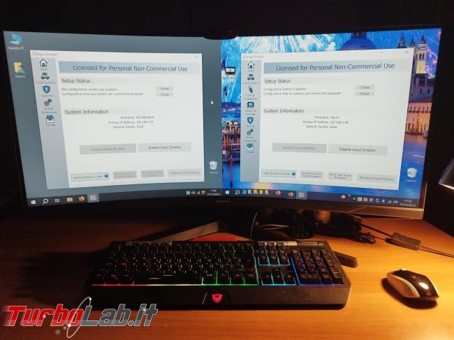

Niente da fare.
"Dalla schermata principale del programma su ciascun computer potrai specificare quali sono i client da controllare oppure quali sono gli host che lo possono controllare."
Ho abilitato tutto quello che c'è da abilitare, ho inserito l'Hostname e l'indirizzo IP del PC da controllare, eppure il PC Server non riesce a trovarlo.
Idem il PC secondario, non vede il principale.
Peccato perché volevo ampliare il tuo articolo, avevo preparato degli screenshot iniziali ma mi sono bloccato.
E peccato perché lo giudico superiore a "Barrier", il similare programma open source che provai tempo fa su Linux.
