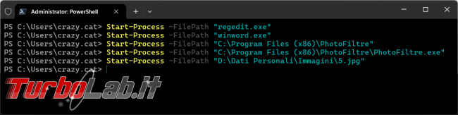

Come avviare i processi con Start-Process e PowerShell
Sono sempre alla ricerca di comandi e modi alternativi per fare certe operazioni durante il mio lavoro di assistenza remota, in questo articolo vado a utilizzare PowerShell per avviare i processi del sistema operativo, come aprire una cartella o un determinato file con il programma associato. Una difficoltà nel mio lavoro di supporto è quando non riesco a collegarmi al computer remoto, per qualsiasi motivo, e dall’altra parte del telefono trovo un utente molto poco pratico, per cui cercare un file, o un programma, nel computer o lanciare un qualsiasi comando è impossibile. Vediamo come usare il cmdlet Start-Process di PowerShell. [continua..]
