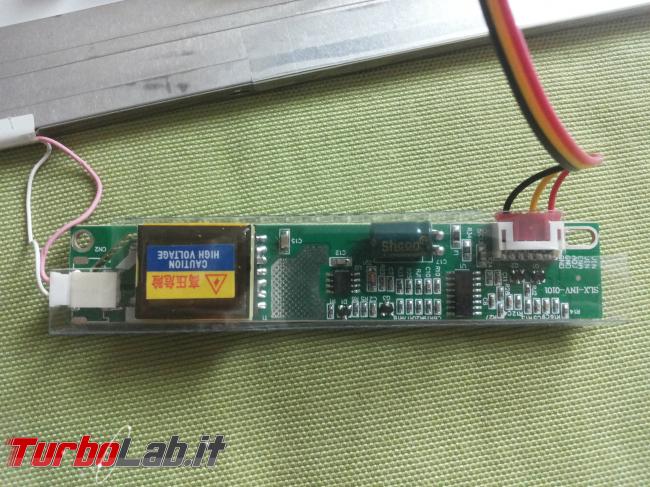

Ottima puntualizzazione, beh riguardo l alimentazione del controller LCD in molti casi trovi tutto a corredo nel Kit compreso l'alimentatore per accendere il sistema(matrice LCD inclusa) di cui i valori sono +12 VCC e (1.5- 4) Ampere.
Nel mio caso ho recuperato un normalissimo alimentatore che ha come uscita 12V a 3A, il connettore è uno standard tra quelli venduti a corredo degli alimentatori universali
Un'altra valida alternativa sarebbe anche quella di ricavare "artigianalmente" un +12V dal molex dell alimentatore (sempre che sia almeno intorno ai 450 - 500W) del pc fisso e adattare il cavo di corrente al controller, ma questa è un altra storia..
La piastra di alluminio l ho recuperata dalla "rumenta" destinata a fare il volo in discarica, una leggera levigata e riverniciata con lo spray ed è tornata utile.
Sul fatto del rischio riguardo ad un eventuale fallimento nel completare tutto il lavoro, beh ogni cosa ha il suo rischio. Di certo chi come me, ha o avrà la necessità di recuperare una matrice ancora valida, penso che questo sia un modo per preservarla e poterla riutilizzare.
Il controller sbagliato, come detto nella mia discussione aperta tempo fà, Al3x mi ha suggerito di guardare il modello riportato sul retro della matrice, chiaro che lo devi aprire e vedere cosa riporta la dicitura.. certo che se si trattasse di una matrice decisamente più grande li andrei molto cauto e di consulto... :fiu
Diego.166

Ok, allora tanto per cominciare, dovresti capire che tipo di matrice, marca e modello hai. Per farlo, dovresti aprire lo chassis del tuo monitor e togliere le viti che tengono il pannello fissato al telaio stesso. Lo prendi sui "lembi" laterali e facendo attenzione ai cavi presenti, lo "ribalti" sotto sopra e identifichi la marca e il modello. Voi fare una bella cosa? ? Scatta una foto relativa alla marca e il modello e postala qui, così vediamo cosa potrebbe andar bene.. gli esperti di eq store, li contattiamo successivamente..

Carissimo <diego166>, ti mando subito i dati stampati sul retro, poichè temo che una foto non permetta di leggere i caratteri piccoli...
LCD espiantato da "HP Pavilion dv6000"
inverter:177G25670BA / AS0231720D2 /CT: PC9B6003RUVNA7;
BL PN: 59.15B16.006/D [15B16006H182433213D1HD177CH470340]
BL EC n°: H182433213
BL LOT n°: D070712-H4
CFL LOT n°: U1a-H
[AM7704105241-ZS0102] ; B154EW02 V.1; V.1 2AXXG; E204356
[CT:CB709036FUUAL9]; AU Optronics ; [H/W: 2A] - [F/W: 1]

Au optronics è la marca del pannello.. vedrò meglio nei dettagli se si trova un controller dedicato al tuo LCD oppure è opportuno uno universale compatibile

Ahime le ricerche non portano ad un esito positivo se non quello di indirizzarsi verso un controller LCD universale...
http://www.ebay.it/itm/MT6820-B-10-425V ... 2ed88d54e4 tenterei con questo, mal che vada la spesa non è eccessiva... :s

Finalmente, ho trovato due kit compatibili con "Au Optronics B154EW02 v.1" :
http://www.ebay.it/itm/Compatible-R-RM5 ... 1241797794
http://www.ebay.com/itm/LCD-LED-Screen- ... 93142?rd=1
a circa 30 € cadauno.
Ora, leggendo bene le loro caratteristiche, dovrò sceglierne uno ... speriamo. Vi farò sapere. :s

Finalmente è arrivato il sospirato KIT .....R.RM5251 ! Funziona BENISSSIMO ! Molto facile L'assemblaggio.

Sono interessato a fare la stessa cosa, infatti ho appena smontato il pannello lcd del mio vecchio vaio ed è un hitachi tx39d80vc1gaa:
Su ebay ho trovato il (o la?) controller board per tale pannello. Mi sono basato su una lista di pannelli compatibili con tale prodotto:
http://www.ebay.it/itm/LCD-Controller-B ... 0925504614
Avrei un paio di domande in merito: c'è un modo per essere sicuri con la compatibilità?
Come si fa per l'alimentazione? si può usare l'alimentatore del portatile da cui è stato smontato il monitor (con eventuali modifiche)?

Veniamo al dunque nel tuo caso dato che hai un un lcd della Hitachi, beh stando a vedere quelle controller board sembrerebbero compatibili.
tieni conto che schede "native" per pannelli lcd non ce ne sono ma esistono bensì schede controller adatte a quel tipo di pannello o schede universali adatte a supportare un qualsiasi pannello lcd purché sia entro certi limiti di dimensioni contemplate nelle specifiche dei controller board. Quanto all alimentazione puoi usare un alimentatore con voltaggio da 12v dc di solito e qualche ampere..
