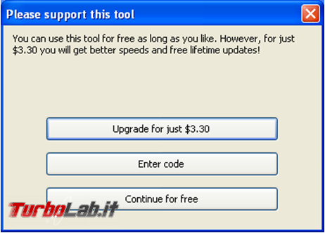

Come formattare a basso livello un Hard disk direttamente da Windows
Per cancellare in maniera definitiva, e sicura, i dati presenti in un hard disk e per verificarne il suo stato di salute (quando ha dei comportamenti strani), non vi è niente di meglio che una formattazione a basso livello. Conosciamo Hdd Guru Low Level Format. [continua..]
