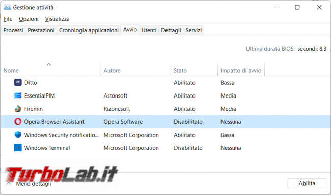

Segnalo che su Windows 8 e 8.1, MSConfig non permette più di gestire l'avvio automatico dei programmi, ma rimanda al rinnovato task manager, che include una interfaccia che permette di gestire alcuni programmi in avvio automatico, in modo forse un po' più "user friendly" rispetto ad MSConfing. (i servizi si possono invece gestire ancora da MSConfig) (Ho trovato questo in merito: http://www.megalab.it/8453/gestire-i-pr ... -windows-8 (chissà di chi è :D ) )
