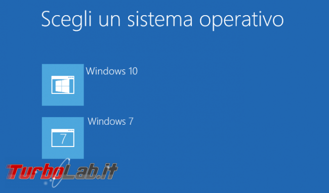

Installare due sistemi operativi sullo stesso PC (configurazione dual boot) apre scenari d'uso interessanti. Permette di provare l'ultimissima versione di Windows a fianco della precedente, oppure dedicare un ambiente al gioco e l'altro, completamente "pulito", alle attività produttive. Ancora: è un ottimo modo per dare un'occhiata a Linux. Le strade per raggiungere l'obbiettivo sono molteplici: presentiamo le più interessanti in questo articolo. [continua..]

Ma se per caso ho un hardisk dove c'è installato windows 7 e ho un ssd dove prima c'era windows 8 e poi ho installato windows 10 e caso strano non mi ha riconosciuto l'installazione di windows 7 e dunque non mi esce il menu coi due sistemi operativi ma parte direttamente windows 10 c'è un sistema che mi permette di creare il menù con la scelta dei 2 sistemi operativi?
Windows 7 funziona perfettamente perchè se all'avvio del pc premo F11 e dico di avviare l'hardisk con windows 7 parte tranquillamente dunque funziona e non capisco perchè windows 10 non me l'ha riconosciuto quando l'ho installato.
pixma4000
Iscritto il: gio ott 08, 2015 10:48 am
Messaggio da pixma4000 »
Controlla il timeout del duale boot. una volta me lo ritrovai a 0 ed ovviamente non si fermava per darmi scegliere il S.O.
