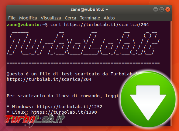

Guida a curl e wget, con esempi: come scaricare file da linea di comando (Linux Ubuntu/CentOS, Windows 10, Mac)
Il mondo Linux mette a disposizione molti programmi per scaricare file da Internet tramite linea di comando. I più popolari sono curl (ora integrato anche in Windows 10) e wget: strumenti potentissimi, la cui ricca sintassi può però disorientare. Vediamo dunque come usarli in pratica per effettuare il download di file da terminale Linux, Windows 10 o Mac [continua..]
