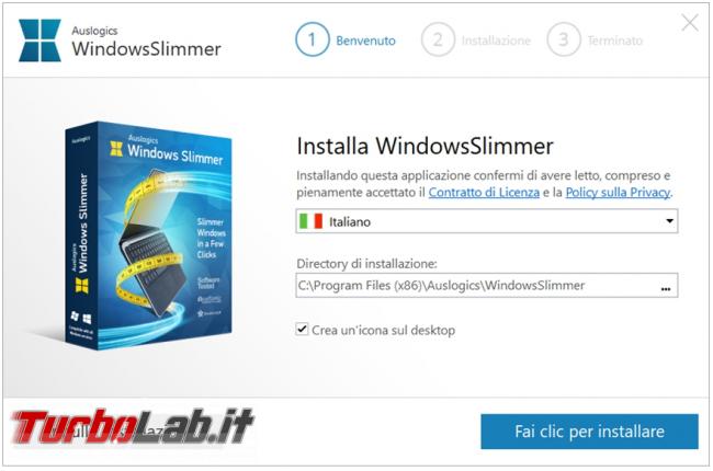

Auslogics Windows Slimmer il programma per la pulizia avanzata del sistema operativo
Auslogics Windows Slimmer è un programma per la pulizia e manutenzione del sistema operativo e dello spazio occupato sul disco fisso. Mi sono deciso a provarlo perché, in passato, utilizzavo spesso programmi Auslogics, in particolare quello della deframmentazione, così ho deciso di vedere come si comportava questo pulitore di sistema. [continua..]
