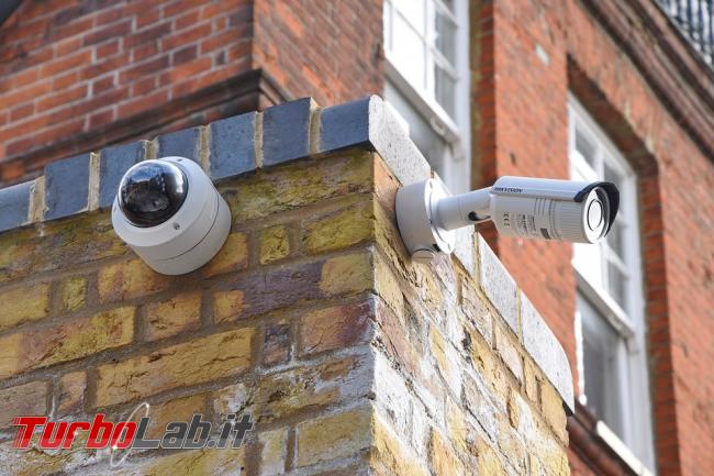

Un privato può installare telecamere sulla strada? Non esattamente!
Nei giorni scorsi tutti, gli organi di informazione hanno riservato molto spazio ad una sentenza della Corte di Cassazione che darebbe il via libera, ai privati, ad installare impianti di videosorveglianza che riprendono la pubblica via. Ma è proprio così? Lette le motivazioni della Corte, la tesi della liberalizzazione è quantomeno semplicistica. [continua..]
