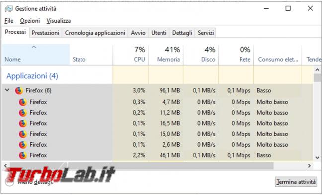

Come disattivare il multiprocesso di Firefox e ritornare a un Firefox unico nel task manager
Ormai da alcuni anni Firefox, e anche Chrome, utilizzano il multiprocesso per suddividere il consumo di memoria, che spesso toccava livelli molto alti, in tanti piccoli Firefox meno esosi, singolarmente, di RAM. Alla fine, se si somma il consumo di memoria di ogni singolo processo non è che si risparmi poi molto, però questa suddivisione dei processi permette di tentare di chiudere una singola scheda bloccata senza dover chiudere tutto il browser. [continua..]
