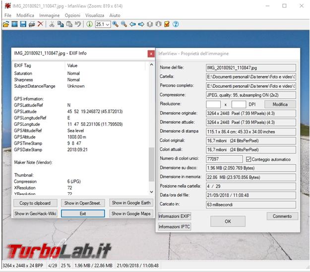

Come localizzare una foto tramite le sue coordinate GPS
Durante l’ultimo viaggio avete girato tante località e scattato così tante foto che non vi ricordate proprio dove si trovava quel panorama o la chiesetta che avete ripreso nell’immagine. Se la vostra fotocamera aveva attivo il Tag delle coordinate GPS tramite il programma IrfanView è possibile farlo con una certa facilità. Il programma è scaricabile da questo indirizzo, per la versione portable scorrete la lista verso il fondo. [continua..]

Se non sbaglio su alcuni social il problema di condividere la posizione non si pone perché vengono eliminati i metadati exif della geolocalizzazione in fase di upload.
Su Android uso Photo Exif Editor per visualizzare e modificare i dati exif.

complicazio ha scritto: ven nov 01, 2019 10:47 am Se non sbaglio su alcuni social il problema di condividere la posizione non si pone perché vengono eliminati i metadati exif della geolocalizzazione in fase di upload.
Non utilizzando social ho messo quella frase per ricordare a molte persone quanto potrebbe essere facile seminare dati molto personali per una semplice foto.
(ho fatto il geotag di una foto fatta in casa mia ed è stato di una precisione assoluta, uno potrebbe venire a suonare al campanello di casa senza problemi)

Personalmente ,
utilizzo GEOSETTER , geosetter.de.
si collega tramite le API di Gmaps , visualizza la localizzazione se è attivo il GPS del cell, oppure permette di localizzare le Foto direttamente sulla Mappa.
Permette di gestire i dati EXIF , anche su più foto contemporaneamente .
