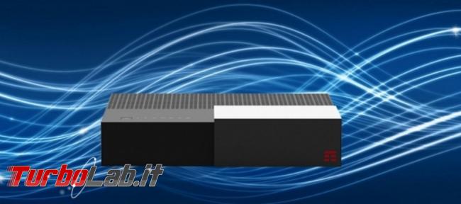

Guida: come aprire le porte TCP/UDP su router TIM fibra (TIM HUB) per torrent, eMule, Desktop remoto, ...
TIM HUB è un modem/router che TIM fornisce a noleggio ai clienti che sottoscrivono una linea per il collegamento ad Internet in fibra ottica (FTTH). Si tratta di un apparecchio "aperto", che l'utente può configurare in autonomia agendo tramite l'interfaccia web e, fra i vari parametri personalizzabili, c'è anche la gestione dei virtual server che consentono di "aprire le porte TCP/UDP": operazione fondamentale per scaricare alla massima velocità con i programmi di filesharing peer-to-peer (eMule o BitTorrent) ma anche per accettare connessioni HTTP, FTP o Desktop remoto. Vediamo allora come aprire le porte TCP/UDP sul router TIM fibra [continua..]
