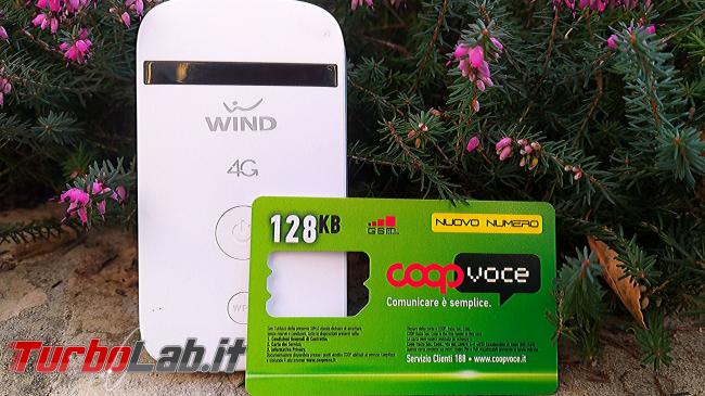

Router/hotspot mobile Wind 4G ZTE MF90: come utilizzare la SIM di qualsiasi operatore (Vodafone, TIM, 3, Tiscali, Fastweb, Coop Voce, Iliad, ho. mobile)
Wind 4G (ZTE MF90) è un router/hotspot mobile che consente a PC e tablet nelle vicinanze di collegarsi ad Internet tramite la rete 4G. Nonostante si tratti di un device un po' datato, funziona tutt'oggi piuttosto bene e, contrariamente a quanto lasci immaginare il brand "Wind", può essere utilizzato con qualsiasi operatore. Vediamo dunque come usare una SIM Vodafone, TIM, 3, Tiscali, Fastweb, Coop VOce, Iliad, ho. mobile ecc. con il router mobile Wind 4G (ZTE MF90) [continua..]
