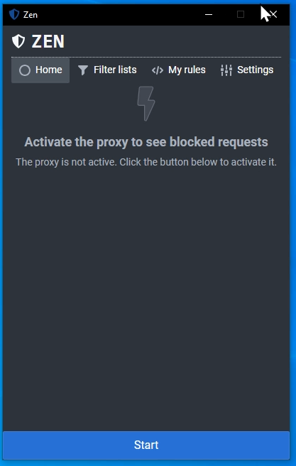

Ho installato Zen e notato che tra l'interfaccia che si vede nel video e la mia ci sono delle differenze:
Immagine Immagine Immagine
La prima immagine è presa dal video di presentazione, la seconda immagine è Zen installato nel mio PC. Oltre alle differenze (probabilmente versioni differenti del software?), nella mia versione non riesco a trovare le opzioni riguardanti l'aggiornamento.
Nella terza immagine è un esempio - usando il browser Midori - dei siti che Zen blocca anche se sono siti legittimi come il motore di ricerca DuckDuckGo, Bing (motore Google lo visualizza), ImBB, Turbolab.it... Usando Firefox questo non succede. Secondo voi perchè succede questo?

La differenza dell'interfaccia è dovuta all'ultima versione: nel video avevo installato prima la versione precedente, che poi si è aggiornata in automatico mantenendo la sezione di gestione degli aggiornamenti; se invece si installa direttamente l'ultima versione, la 0.10, (senza fare l'update dalla precedente), quella sezione non c'è (direi che è un bug, lo segnalerò agli sviluppatori).
Il fatto che Midori non acceda a siti che altri browser (con Zen) consentono, dipende probabilmente da qualche sua configurazione; puoi provare ad importare manualmente il certificato di Zen, "RootCA.pem", che trovi al percorso C:\Users\[nome utente]\AppData\Local\Zen\Certs, con la procedura spiegata qui. Ti verrà chiesto di "dare fiducia" e puoi accordarla solo per i siti web:
Poi vai su Impostazioni / Privacy e Sicurezza / Certificati e spunta l'affidabilità di certificati installati dall'utente:
Per rimuoverlo, puoi scorrere l'elenco dei certificati installati, cliccare su Zen e poi su "Elimina o considera inattendibile".
Se non basta, per provare a risolvere, ricorda che puoi aggiungere eccezioni al filtraggio di Zen, usando la sintassi spiegata qui; ad esempio, nel tuo caso puoi aggiungere in MyRules: @@||duckduckgo.com e controllare se Midori consente la connessione.

pegaso ha scritto: gio mag 22, 2025 10:38 am nella mia versione non riesco a trovare le opzioni riguardanti l'aggiornamento.
Lo sviluppatore dice che quelle opzioni torneranno disponibili nella versione 0.11, che dovrebbe essere pronta domenica.
