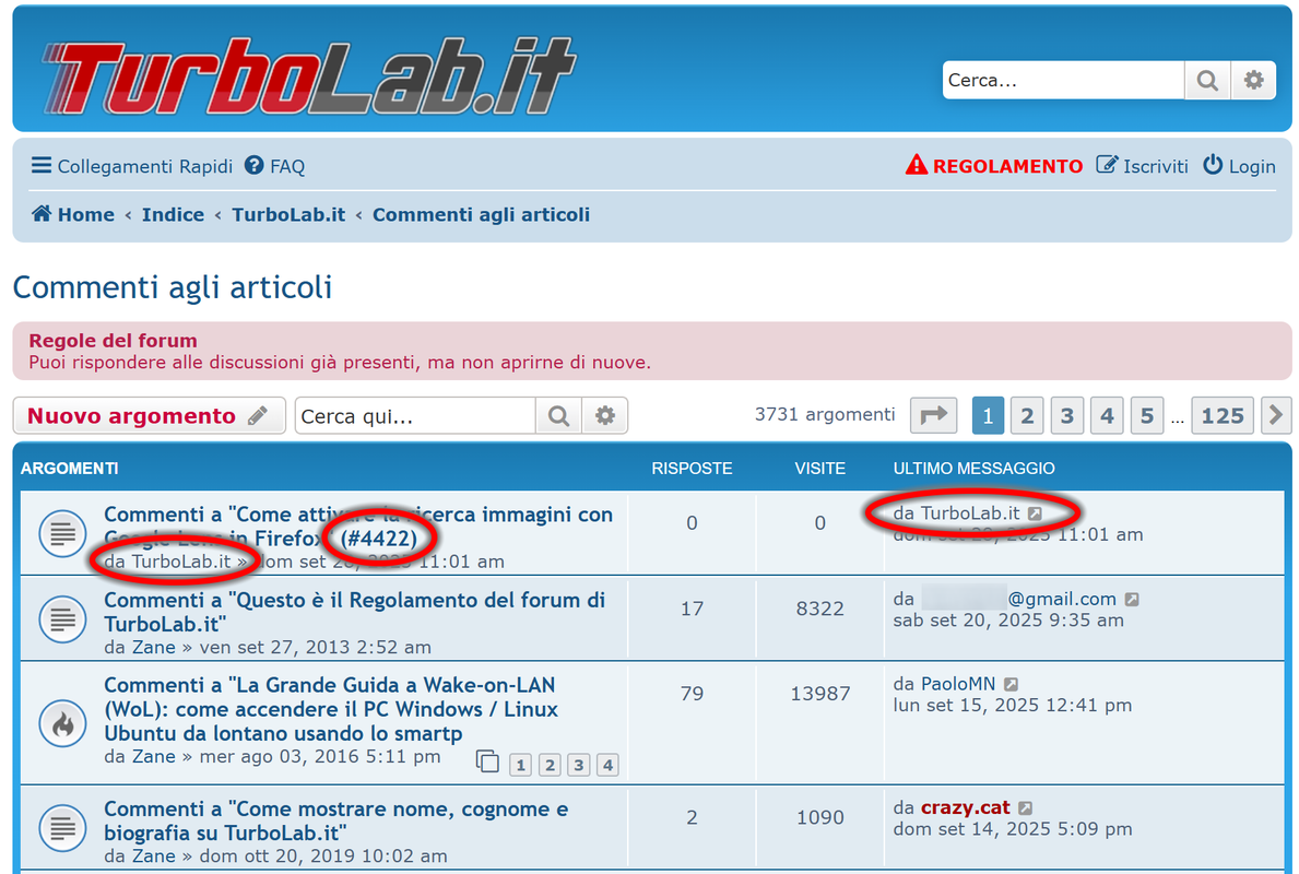

Ciao amici,
ho ripristinato anche questa funzionalità :frusta Da qui in avanti:
  1. il topic dei commenti viene creato automaticamente non appena l'autore marca il proprio articolo come "Pronto e finito"
  2. il primo post del topic viene aggiornato automaticamente a ogni salvataggio dell'articolo
  3. se l'articolo torna in "bozza", il primo post del topic non viene più aggiornato fino a quando l'autore non rimette l'articolo in "Pronto e finito"
Chiarisco subito che la creazione del topic avviene in due fasi.
Fase 1: non appena l'autore marca l'articolo come "Pronto e finito" per la PRIMISSIMA volta nella vita di un certo articolo, viene creato un "segnaposto" che ha un aspetto simile a quello che vedete di seguito:
Fase 2: dopo circa 1 minuto, il "segnaposto" viene sostituito automaticamente con tutti i dati del topic finale.
Per quanto riguarda gli articoli usciti in questi giorni, che non avevano il commento associato: è necessario salvarli manualmente una volta (è sufficiente cliccare sull'icona del floppy rosso e nient'altro) per creare il topic, e da lì in avanti si rientra nel flusso automatico descritto sopra. Ho collaudato il sistema con questo articolo: viewtopic.php?t=13678 , che prima non aveva il topic.
Fatemi sapere cosa ve ne pare.
