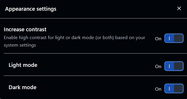

Usando Firefox, ho provato a passare al light mode usando gli interruttori di GitHub e non funzionano, nemmeno in safe mode; anche con altri browser non c'è alcun cambiamento. Ho provato anche a disabilitare le varie protezioni, cancellare i cookies e la cache, ma quell'interruttore sembra solo attivare il contrasto elevato e insistendo ottengo situazioni che non credo siano "premeditate", come questa:
che comunque non altera la visualizzazione della pagina, a parte l'aumento del contrasto.
