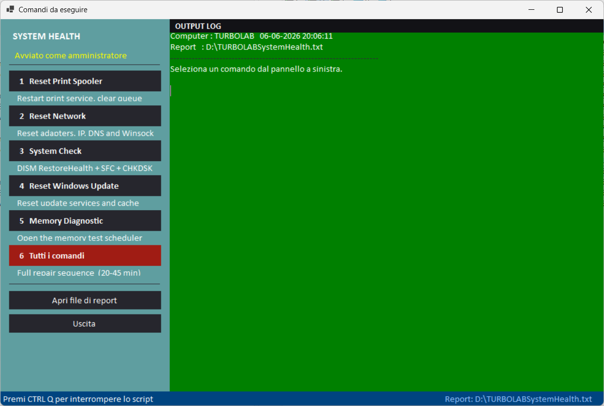

Messaggi: 13680
Re: Il lato del cazzeggio digitale (2026)
Lo script procede ma cavolo quanti problemi e problemini strani vengono fuori mentre lo provo.
Diciamo che qualche bug e qualche dato non rilevato ci rimane temo.
Lavorazione in corso, devo dare una sistemata ai colori e anche al font usato. Anche separare il chkdsk da dism e sfc.

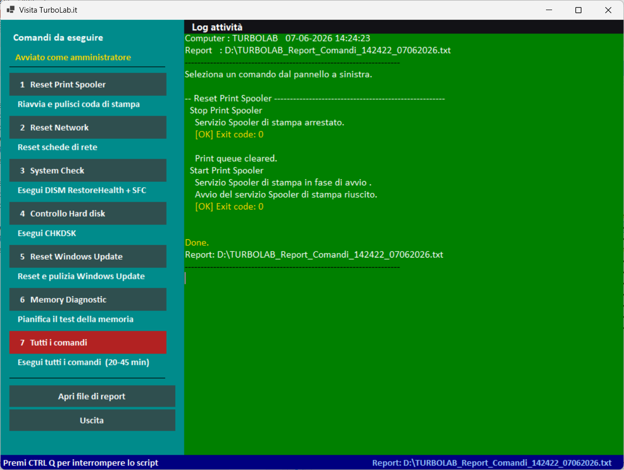

ho notato che hai incluso il Reset dello spooler di stampa, con powershell si riesce a cancellare il contenuto della directory che ospita i processi di stampa? Era una attività che qualche versione di windows addietro era possibile fare arrestando semplicemente lo spooler (tutto da riga di comando) ma ora non è più possibile accedere alla cartella che contiene i processi di stampa per cancellarli

Messaggi: 13680
Al3x ha scritto: sab giu 06, 2026 9:14 pm con powershell si riesce a cancellare il contenuto della directory che ospita i processi di stampa?
Certo: (mi chiede l'autorizzazione ma poi accedo alla cartella delle code di stampa lo stesso)
Codice: Seleziona tutto
"PrintSpooler" {
        $Queue.Enqueue("H|-- Reset Print Spooler ------------------------------------------------------")
        Invoke-Step "Stop Print Spooler"  "net stop spooler"
        $q = "$env:SystemRoot\System32\spool\PRINTERS"
        if (Test-Path $q) {
            Remove-Item "$q\*" -Force -ErrorAction SilentlyContinue
            $Queue.Enqueue("D|    Print queue cleared.")
        Invoke-Step "Start Print Spooler" "net start spooler"
@zigul Ho inserito anche l'uscita forzata dallo script che stavo cercando di risolvere.
Messaggi: 13680
Non vado ancora matto per i colori, ma inizia a prendere forma, ho allargato la schermata e anche lo spazio tra i pulsanti.

Messaggi: 13680
crazy.cat ha scritto: dom giu 07, 2026 2:27 pm Non vado ancora matto per i colori, ma inizia a prendere forma, ho allargato la schermata e anche lo spazio tra i pulsanti.
Mi manca un titolo per lo script e per l'articolo.
"Turbolab launcher command"
"Lo script per non usare la linea di comando"
Ho poche idee valide...
Messaggio da Zigul »
Lo script si potrebbe chiamare "maintenance app" o "maintenance GUI" o "maintenance interface", mentre l'articolo qualcosa del tipo "Un'interfaccia grafica per non usare il terminale (e fare manutenzione al PC)".
