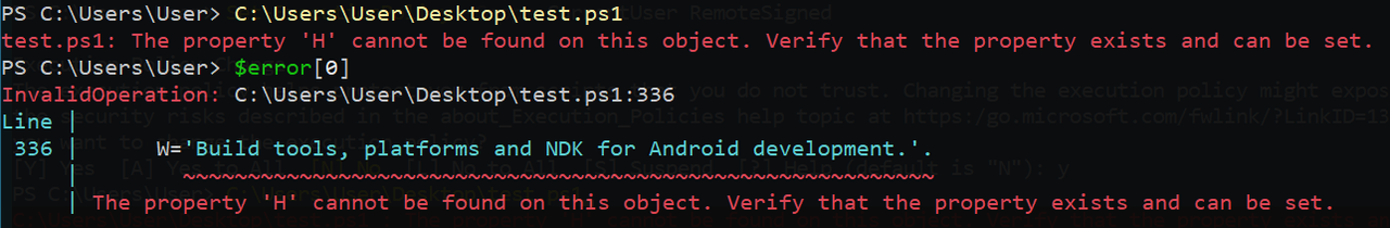

Ho fatto qualche test, replicando il medesimo errore nel tuo script (vecchia versione) e PowerShell 5 comunica correttamente la riga dell'errore, mentre PowerShell 7 no (come mostrato nell'articolo). Tuttavia se dopo il primo messaggio di errore, invoco direttamente la variabile $error[0], senza aver mai attivato il deep tracing, PowerShell 7 mi dà direttamente tutti i dettagli dell'errore che prima "censurava":
