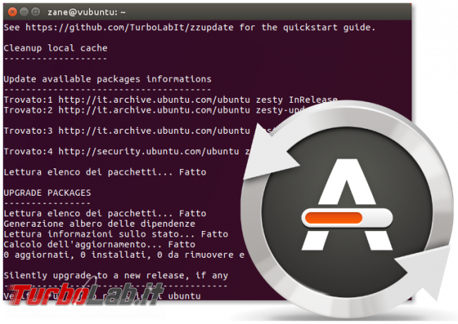

Buonasera a tutti,
volevo sapere se lo script zzupdate si può usare anche su Mint 18.2. o nonostante il cuore è cmq Ubuntu è meglio di no.
Messaggi: 5107
Re: Commenti a "Aggiornare Ubuntu: quali differenze fra apt-get update, apt-get upgrade e apt-get dist-upgrade? Il modo
Bella domanda... Dovrebbe (ti sottolineo il condizionale) funzionare esattamente allo stesso modo dato che apt è apt-get sempre quelli sono, ma non l' ho testato. Magari fai una bella immagine del sistema per sicurezza, provalo tu e fammi sapere come va! Grazie in anticipo!
diabolikos
Messaggi: 41
Iscritto il: mer nov 25, 2015 12:28 pm
Messaggio da diabolikos »
Fatto...! L'immagine la avevo vecchia di un mese ma ho provato lo stesso...
A prima vista sembra funzionare correttamente. Una successiva sequenza di comandi di aggiornamento e pulizia da terminale non propone niente.
Ho fatto anche dei reboot e mi sembra tutto regolare.
Se hai altre prove da fare, dimmi pure.
L'unica cosa che non mi è piaciuta è il reboot "obbligato" alla fine della procedura.
Messaggi: 5107
Perfetto, grazie mille! Per disattivare il reboot automatico basta mettere REBOOT=0 nel tuo file di configurazione (vedi articolo).
