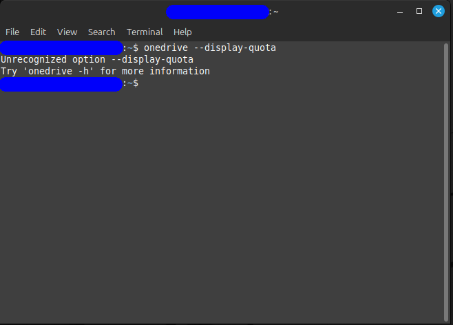

CUB3 ha scritto: mar ott 15, 2024 4:42 pm ... ma l'opzione --display-quota che cosa dice?
Il risultato che ottengo passando quella opzione è il seguente:
Codice: Seleziona tutto
onedrive --display-quota
Unrecognized option --display-quota
Try 'onedrive -h' for more information

Matilda12 ha scritto: mer ott 16, 2024 7:53 am In effetti, con "onedrive --help", non trovo l'opzione "--display-quota"
Premetto che non uso OneDrive su Linux, ma cercando in rete sembra che il comando "onedrive --synchronize --verbose --dry-run" dovrebbe mostrare fra le varie informazioni anche lo spazio occupato nel cloud (senza sincronizzare nulla, dovrebbe essere solo una simulazione).
Se invece hai tutto già sincronizzato anche in locale, la cartella OneDrive in home (oppure il drive montato) non dovrebbe indicare lo spazio occupato? Se cerchi un comando per non fare la sottrazione a mente, credo si possa approntare con bash e poi salvarlo come comando personalizzato.
Ad esempio aggiungendo:
alias 1drive='echo $((5000000 - $(du [percorso cartella/drive OneDrive] | cut -f1)))'
alla fine di ~/.bashrc e poi eseguendo il comando "source ~/.bashrc", che carica i cambiamenti apportati al profilo bash, ogni volta che lancerai il comando "1drive" (o come sceglierai di chiamarlo) verrà calcolato lo spazio residuo in kB rispetto allo spazio massimo di 5 GB.

Matilda12 ha scritto: mer ott 16, 2024 7:53 am In effetti, con "onedrive --help", non trovo l'opzione "--display-quota":
Dimenticavo che non hai l'ultima versione disponibile sul Github :acch
Guarda che bella soluzione ti ha trovato Zigul! :yes
@Zigul, ti ho messo i tag codice per dare risalto al tuo semplice ed elegante script!
