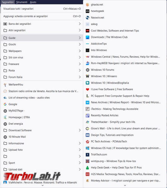

L’arrivo di Firefox 89 ha imposto dei pesanti cambiamenti all’interfaccia del browser, la nuova grafica ha già creato qualche problemino e qualche “brontolio” da parte degli utenti (come sempre succede quando si cambia qualcosa in un programma). Una delle cose che mi piace di meno è l’aumentato spazio tra i vari preferiti così da ritrovarsi con un menu lunghissimo leggibile solo scrollando in basso con il mouse. Grazie ad aramis, utente del forum di MozillaItalia, è arrivato il suggerimento giusto per ripristinare gli spazi ristretti come prima. [continua..]

Salve,
ho visto il post originale e le modifiche sono più d'una (questa infatti non produce l'effetto indicato nel titolo):
In Firefox 89 Mozilla ha applicato la nuova UI PROTON che modica molto lo aspetto.
Nel caso dei segnalibri aumenta le interlinee, nel caso delle linguette delle schede
ne evidenzia bene quella attiva ma non differenzia e divide le altre.....
In questo articolo
https://github.com/Aris-t2/CustomCSSforFx/issues/339
alcune modifiche in ABOUT.CONFIG per ridurre la invadenza della
GUI PROTON che proprio NON gradisco.
browser.proton.enabled > false (disables Proton UI of toolbars, tabs, application menu)
Con questa preferenza sono riuscito a far ricomparire lo altoparlante nelle linguette
delle schede che hanno musica e a ripristinare la netta delimitazione delle linguette.
browser.proton.doorhangers.enabled > false
dovresti riuscire a ridurre lo spazio tra le righe dei segnalibri.
browser.proton.contextmenus.enabled > false (disables Proton UI of context menus)
riduce lo spazio tra le righe del menu' contestuale.
Buona giornata.

Provale tutte e tre
con questa preferenza sono riuscito a far ricomparire lo altoparlante nelle linguette

Ho provato anch'io e mi sono accorto di una cosa strana.
Sebbene gli spazi tra i preferiti tornino a una condizione di normale accettabilità (come dovrebbe essere), almeno da me, si verifica un fenomeno strano con il menù contestuale.
Infatti, una volta cambiato il valore "browser.proton.contextmenus.enabled" da true a false:
(1) se non ho evidenziata alcuna parte del contenuto della pagina, ottengo il menù contestuale "regolare" (tutte le voci correttamente visibili)
(2) se ho evidenziata qualche sezione del contenuto della pagina, ottengo un menù contestuale parzialmente "monco" (non tutte le voci sono correttamente visibili)
Capita solo a me?

Ho applicato i suggerimenti per eseguire le modifiche. OK, però mi è rimasto un particolare: la finestrella AGGIUNGI SEGNALIBRO si è notevolmente allargata. Niente di tragico, ma preferivo la dimensione precedente, più compatta. Qualche suggerimento ? Grazie.

Ho trovato. Bisogna modificare in FALSE la voce " browser.proton.modals.enabled"

Segnalo che se la procedura descritta nell'articolo non funziona è sufficiente modificare la densita come descritto qui:

Uso ora FF 94 BETA 2 e la cosa piu' semplice per attivare COMPACT MODE con PROTON GUI
in un solo passaggio e':
Aprire ABOUT:CONFIG. Accettare il rischio.
Poi digitare nel campo di ricerca:
browser.uidensity
Sostituire il valore 0 con 1
