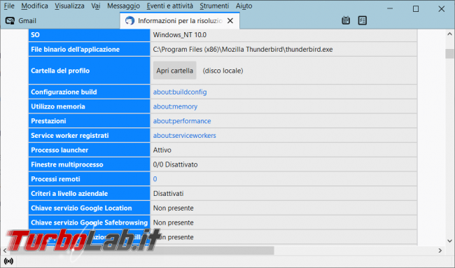

Come ricreare l’indicizzazione degli archivi di Thunderbird e ripristinare la ricerca (e l’apertura del programma)
Tutte le mail di posta sono contenute in un archivio, che sia di Thunderbird, o di qualsiasi client di posta voi utilizziate, per tenere la mail in ordine, e permettervi di trovarle velocemente quando le cercate, viene creato un indice memorizzato nel file global-messages-db.sqlite contenuto all’interno della cartella del profilo di posta di Thunderbird. Il danneggiamento di questi indici può provocare problemi quando andate a ricercare i messaggi di posta e non solo questo. Riguardo all’apertura del programma che cito nel titolo, troverete nelle conclusioni dell’articolo la sua spiegazione. [continua..]
