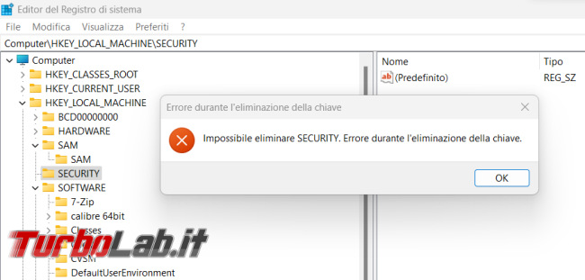

Ci sono dei momenti in cui Windows protegge (giustamente) alcune aree del sistema operativo, come chiavi di registro o determinati file e cartelle, impedendoci di modificarle oppure cancellarle. Ho scritto prima che queste cose sono giustamente protette perché ritenute importanti, ma se, per qualsiasi motivo, dovessimo modificarle a tutti i costi? [continua..]
