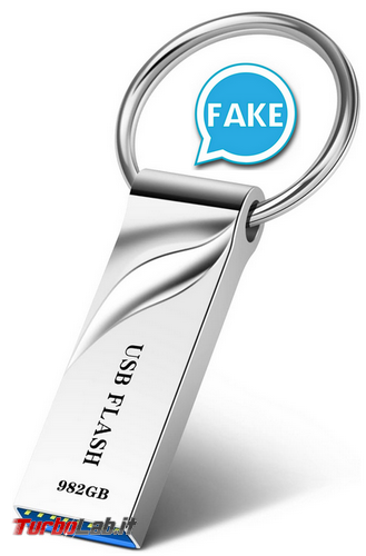

Su Internet si trovano molto spesso, anche su siti molto famosi, offerte di pendrive, di marche molto generiche, a prezzi stracciati rispetto alle (presunte) dimensioni della pendrive stessa. Il problema è che le dimensioni, e le prestazioni, di questi supporti non sono reali e la cosa più facile che vi può capitare, oltre alla perdita dei soldi spesi, se non riuscite a farveli rimborsare in tempo, è di perdere anche i file che avete copiato nella pendrive, come ha scoperto l'utente del nostro forum Bruce. [continua..]

Per integrazione si potrebbe dire come fanno questi furbacchioni a far risultare una dimensione maggiore di quella reale: semplicemente modificando il firmware della pennetta. Il sistema operativo si fida di quanto dichiarato dal firmware senza verifiche ulteriori.
In alcuni casi la modifica del firmware si limita a cambiare solo la dimensione e in questo modo, quando andiamo a salvare un insieme di file, di dimensione maggiore alla capienza reale, otteniamo un errore in fase di salvataggio, quando la pennetta è piena.
In altri casi la modifica del firmware va oltre e fa sì che, in un caso come quello appena detto, quando la pennetta è piena, inizia a sovrascrivere i dati così da non dare nessun errore durante la copia ma rendendo comunque i file copiati illeggibili.
