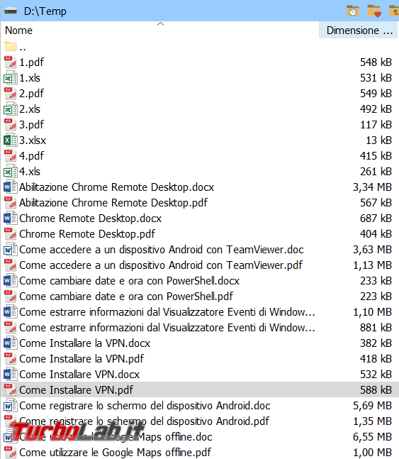

Ho creato la cartella Temp in D, posizionato gli script in altro percorso, copiato i file da convertire nella cartella Temp e ho avviato gli script dopo aver aperto Powershell: funziona, e anche bene; bisogna solo aspettare che esca la scritta Quit() sul terminale, dipende dal numero e dall'ampiezza dei file.
