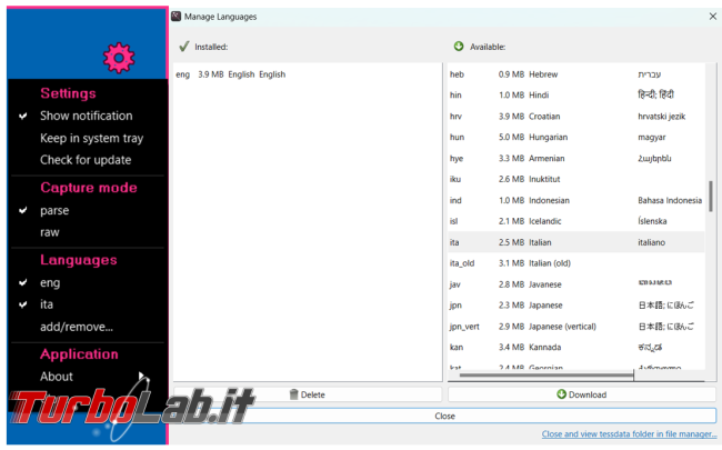

Prima di tutto, una traduzione al volo dell'avviso iniziale del programma:
Utilizzo di base
1. Selezionare l'area
Attendere finché non appare un bordo rosa intorno allo schermo, poi ridimensionare l'area di cattura desiderata.
2. Attendere il rilevamento
L'elaborazione richiede del tempo. Attendere per una notifica dalla barra delle applicazioni oppure il cambio del colore dell'icona nell'area della barra.
3. Incollare dagli appunti
Attendere che il risultato del rilevamento venga copiato negli Appunti del sistema.
Incollare tali stringhe di testo nelle apposite applicazioni (CTRL+V).
4. Impostazioni e altro
Aprire il menu delle Impostazioni utilizzando l'ingranaggio nell'angolo in alto a destra dello schermo.
VANTAGGI:
- Multipiattaforma
- Open source e freeware senza sorprese a scoppio ritardato (nag screen dopo un determinato periodo di tempo, inviti a donare invasivi, funzionalità a tempo eccetera)
- Avvio immediato (e chi usa Abbyy Screenshot Reader sa di che cosa sto parlando...)
- Possibilità di creare una versione portable (io l'ho creata, potete scaricarla da qui, 81,5 MB) anche se alcune impostazioni vengono perse "trasportando" il programma da un PC all'altro
- Possibilità di fissarlo nella barra delle applicazioni (di default, il programma scompare dopo ogni acquisizione, non rimane fisso subito a disposizione)
- Già con il solo linguaggio inglese il riconoscimento delle parole è molto buono
- Funziona anche su s.o. a 32 bit
- Nella licenza è molto carina la storia del software
SVANTAGGI:
- Interfaccia in inglese (ma il programma è molto intuitivo)
- Colori dell'interfaccia non molto leggibili
- In caso di aggiustamenti o ripensamenti, l'area del testo da catturare non è ridimensionabile dopo che la si è terminata di disegnare (delle maniglie di ridimensionamento sono presenti in programmi concorrenti)
