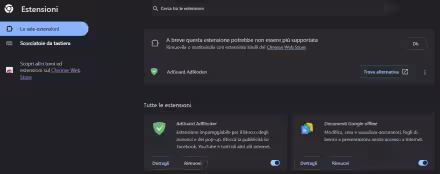

Chrome ha ormai ripreso il passaggio delle estensioni supportate nel browser a Manifest V3, le vecchie estensioni Mv2, magari non aggiornate da tempo e non più aggiornabili, presto non saranno più installabili e smetteranno di funzionare. Con l’installazione delle versioni più recenti di Chrome, se vi recate nella pagina delle estensioni del browser, troverete un avviso sulla compatibilità futura delle estensioni installate e potrete cercare delle alternative, quando è possibile, da installare. [continua..]

Anche per uBlock Origin c'è la versione Mv3, uBlock Origin Lite, che è però ben diversa e meno personalizzabile dell'originale, anche se più semplice da usare: sembra infatti che sia ancora una versione sperimentale.

Sto continuando a testare uBlock Origin Lite su un secondo profilo di Chrome senza nessun'altra estensione installata a parte Bitwarden. Rispetto a uBlock Origin, che ha molte più opzioni, uBOL è un'estensione del tipo "installa e dimentica": come adblocker puro su Chrome non teme confronti, riesce a impedire la visualizzazione degli ads, blocca i traccianti e riesce a prevenire anche la maggior parte delle richieste di disattivare l'adblocker, grazie a un set di script predefiniti nei livelli Ottimale e Completo. Proprio il livello Ottimale è quello che sto trovando complessivamente il migliore, aggiungendo come filtri rispetto al livello Basilare (che comprende EasyList, EasyPrivacy, Peter Lowe e i filtri nativi di uBlock) quelli compresi nell'elenco degli elementi fastidiosi più AdGuard URL Tracking Protection e Steven Black. Nulla vieta di passare al livello di filtraggio Completo su alcuni siti e a quello Basilare su altri a propria scelta: uBOL memorizza le scelte dell'utente in modo che non bisogna ripeterle quando si visita nuovamente ogni sito. La navigazione è molto fluida e veloce, finora non ho sperimentato intoppi o malfunzionamenti.
In conclusione, sono disponibili diversi adblocker anche su Chrome versione Manifest V3: sui browser derivati da Chromium, tranne Brave, uBOL è generalmente migliore di altre opzioni, è open source e non richiede in nessuna configurazione i setting particolari di AdGuard (da rifare ex novo con l'ultimo aggiornamento di Chrome: sul primo profilo ho dovuto addirittura disinstallare AdGuard e reinstallarlo perché Chrome aveva disabilitato tutti i filtri e le regole aggiuntive rispetto al solo filtro di base; spero che l'inconveniente non si ripeta dopo ogni aggiornamento del browser...).
