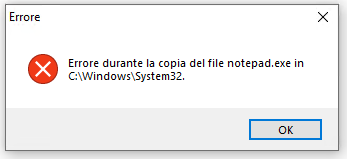

Per far ritornare le cose a posto ho pensato bastasse cliccare su Ripristina, ed invece appare il messaggio "Errore durante la copia del file", così non ripristino nulla.

valyfilm ha scritto: dom set 08, 2024 6:38 pm Per far ritornare le cose a posto ho pensato bastasse cliccare su Ripristina, ed invece appare il messaggio "Errore durante la copia del file", così non ripristino nulla.
Come hai già realizzato, quegli eseguibiil messi in quarantena sono la causa dei problemi: se metti in quarantena LibreOffice, i documenti associati a LibreOffice non verranno più aperti con quel programma, ma puoi comunque accederci con programmi in grado di aprire quel formato di file (come, se non sbaglio, OnlyOffice, oppure puoi usare il "vecchio" OpenOffice); lo stesso dicasi per i video ed altri file diventati ingestibili a causa delle associazioni a programmi ormai in quarantena.
In fase di annullamento della quarantena, l'"Errore durante la copia del file" probabilmente è dovuto al fatto che non stai eseguendo Security Task Manager come amministratore e quindi non hai i permessi per ripristinare i file in alcuni percorsi, oppure che quel file risulta già esistente in quel percorso per cui è sufficiente scegliere di non sovrascriverlo per toglierlo dalla quarantena (ho fatto alcune prove in merito).

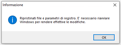

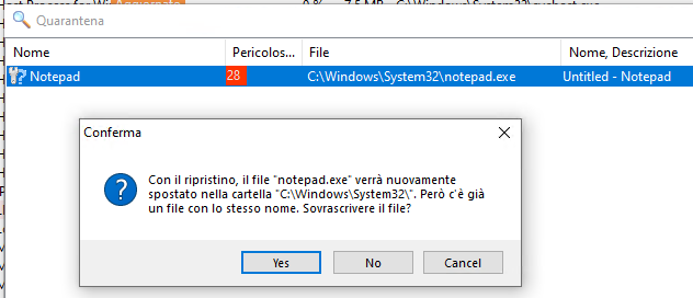

In qualche caso, magari per motivi di permessi, Security Task Manager può far comparire messaggi come questo esempio (dopo aver spostato Notepad in quarantena e provando a recuperarlo):
Se clicchi su "Si", compare il messaggio di errore a cui ti riferivi (se ho ben capito):
se invece clicchi su "No", va tutto liscio:
e puoi tornare, anche prima del riavvio, ad usare il programma.
Dimont ha scritto: lun set 09, 2024 1:42 pm E si possono utilizzare utility speciali per recuperare i file eliminati dopo che sono stati rimossi dalla quarantena?

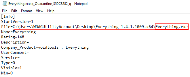

Se la procedura di ripristino dalla quarantena proprio non funziona, al percorso "C:\ProgramData\SecTaskMan" ci sono i file necessari per tentare un ripristino forzato (a responsabilità, rischio e pericolo di chi lo esegue, ovviamente): uno è quello di configurazione, l'altro è l'eseguibile spostato in quarantena. Ad esempio, se ho messo in quarantena il programma Everything che aveva l'eseguibile in una cartella del desktop, nella cartella "SecTaskMan" ci saranno i seguenti file:
Quello evidenziato in celeste è l'eseguibile semplicemente rinominato (il suo hash coincide con quello dell'eseguibile originale), mentre l'altro file sottostante in cui è citato Everything (quello con l'ingranaggio nell'icona), se aperto con Blocco Note, rivelerà la posizione originale dell'eseguibile:
A questo punto, se cancello il file di configurazione, rinomino l'eseguibile con il suo nome originale (che trovo nel file di configurazione) e lo sposto nel suo percorso originale, il programma sarà nuovamente funzionante e risulterà assente dalla quarantena.

Il mio messaggio di errore è solo "Errore durante la copia del file", e dice verso quale percorso, senza far comparire prima il messaggio che dice che il file esiste già in quel percorso. E se clicco su "No" non succede niente.

In realtà Security Task Manager non lo conoscevo ed è stato interessante scoprirne l'esistenza. Sulla questione del rischio, mi riferivo al ripristinare i programmi con il metodo empirico e invasivo che ho indicato sopra, ossia manipolando il contenuto della cartella "SecTaskMan": l'unico metodo da usare per togliere un programma dalla quarantena sarebbe solo quello tramite la procedura prevista da Security Task Manager.
Se hai problemi con la procedura ufficiale, prova a lanciare Security Task Manager come amministratore; altrimenti, se usi il metodo che ho suggerito, tieni presente che qualcosa potrebbe anche andare storto, perché non è previsto che i programmi vengano rimossi dalla quarantena in quel modo.
