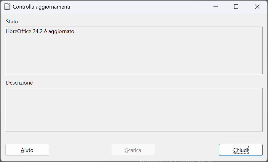

Alé, questo è l'esito della richiesta di aggiornamento da una macchina dove ho la "vecchia-stabile" suite:
Non ci capisco più nulla ...

Matilda12 ha scritto: dom nov 03, 2024 9:22 am
Oggi ho ricevuto avviso rilascio versione 24.2.7 da scaricare manualmente dal sito:
>> Fai clic su 'Scarica' per scaricare LibreOffice 24.2.7 manualmente dal sito internet.<<
I tuoi PC cosa dicono?

megima ha scritto: lun nov 25, 2024 12:52 pm I tuoi PC cosa dicono?
Ciao megima e, prima di ogni altra cosa, perdonami infinitamente per il ritardo nella risposta! :imbarazzo:
Ora sono a due elaboratori con Windows e LibreOffice installato.
Al momento del rilascio delle recenti, nuove e ultime versioni, rispettivamente, mi è stato segnalato/proposto (ma stavolta non installato automaticamente!) dalla suite di avanzare all'edizione successiva, la "still-previous" da una parte e la "fresh-latest" dall'altra.
Grazie ancora per il tuo supporto e riscontro!

Il mio di lun dic 09, 2024 9:55 credo che desse la soluzione del caso impostando correttamente le opzioni.
Verifica ed eventualmente correggi queste due opzioni da Strumenti:
- Avanzate: in "Funzionalità opzionali" probabilmente trovi selezionata la voce “Abilita le funzionalità sperimentali (potenzialmente instabile)
e questa è l'opzione che innesca il tutto e devi deselezionarla
- Aggiornamento in linea: l'opzione "Aggiornamenti automatici" dovrebbe essere scomparsa (se ancora presente e selezionata, ma non credo proprio, devi deselezionarla.
