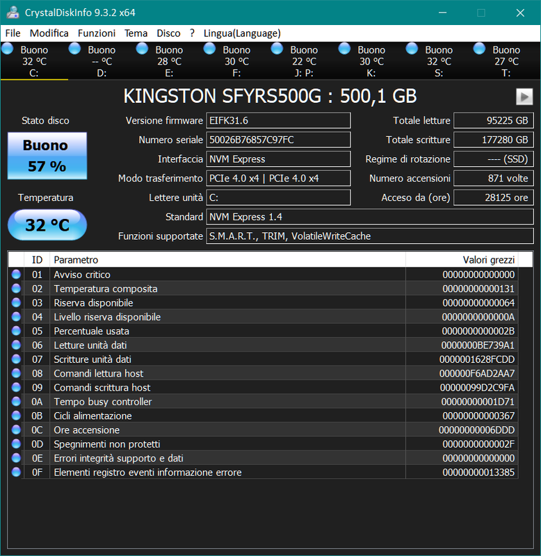

Ciao, Metto uno screenshot di crystaldisk così si capisce un pò di più.
Il pc resta acceso giorno e notte 7 giorni su 7.

Boia...Se i dati riportati sono esatti e se li interpreto correttamente è come se tu avessi riscritto tutto il disco 354 volte che in poco più di 3 anni sono circa 100 volte l'anno (quasi 2 volte a settimana!).
Comunque lo stato di salute è ancora buono e rimarrà tale fino a che non arriverà al 10%.
Se hai necessità di scrivere una tale quantità di dati forse è meglio optare per un disco molto più capiente al fine di ridurre le riscritture totali delle memorie. Potresti anche pensare di utilizzare una combinazione di SDD per il sistema operativo (in modo da mantenere alte le prestazioni) e HDD per il salvataggio dei dati, dato che quest'ultimi hanno un prezzo al GB inferiore rispetto ai primi.

CUB3 ha scritto: sab ott 25, 2025 1:29 am Boia...Se i dati riportati sono esatti e se li interpreto correttamente è come se tu avessi riscritto tutto il disco 354 volte che in poco più di 3 anni sono circa 100 volte l'anno (quasi 2 volte a settimana!).
Non me lo spiego neanche io, ho disabilitato tutto quello che c'era da disabilitare. "indicizzazione, prefetch, ibernazione, defrag ecc.
Unico imputato possibile chrome e le sue estensioni oppure kaspersky.
Il mio Pc è già come dici , ssd pciE nwme su uno dei 2 slot per windows e dischi HDD per dati ecc.

Paluh3ll ha scritto: sab ott 25, 2025 8:24 pm Unico imputato possibile chrome e le sue estensioni oppure kaspersky.
Utilizzando Process Monitor dovresti riuscire ad identificare con precisione quale processo scrive costantemente su disco e magari trovare una soluzione...

Una domanda per avere altri indizi: secondo te dove vanno a finire tutte queste scritture su disco? Fai azioni periodiche di trasferimento dati su altri dispositivi (tipo torrent che vengono scaricati e spostati altrove) oppure sono tutte scritture che sovrascrivono quello che già c'è (tipo punti di ripristino o immagini del sistema fatti due volte a settimana o qualcosa del genere)?
Oltre a Process Monitor, per vedere rapidamente quale processo o programma non dà tregua al tuo disco, puoi anche semplicemente tenere aperto il Task Manager, ordinare i processi per utilizzo cliccando su "Disco" e lasciare la finestra aperta affianco alle altre finestre che usi, così da tenerla d'occhio.
Puoi guardare anche Resource Monitor (usa la ricerca nella barra di Windows) alla scheda Disk, per avere più dettagli su cosa sta succedendo, magari nei momenti di picco di scrittura; se clicchi sul nome del processo ingordo, la seconda tabella ti mostrerà i file coinvolti.
P.s.
Qui ci sono consigli su come calcolare la vita residua di un SSD e qui c'è la calcolatrice ad hoc.

Paluh3ll ha scritto: dom ott 26, 2025 12:50 pm Ci stò provando ma non ne vengo a capo.
Potresti dirmi in che tab devo concentrarmi ? scritture, memoria utilizzata, programma....??
Grazie
Scusa se rispondo solo adesso.
Se non hai già trovato il colpevole delle eccessive scritture con i consigli di Zigul (che magari ha anche individuato il responsabile... torrent??) puoi provare ad utilizzare Process Monitor.
Il vantaggio di utilizzare Process Monitor è che puoi mandarlo in esecuzione, avviare la cattura degli eventi dopo aver creato, con l'apposita funzione, un filtro per includere gli eventi di scrittura file (impostando Operation is WriteFile) e lasciarlo in esecuzione mentre il computer rimane accesso. Quando tornerai al computer potrai andare su Porcess Monitor, Tools, File Summary e vedere tutti i file creati; cliccando sulla colonna Write Bytes potrai individuare facilmente i file più grandi scritti e tornando alla finestra principale di Process Monitor, trovare il processo responsabile della scrittura di quel/quei file. Non è detto che i file più grandi scritti siano quelli che più "consumano" il disco, è possibile anche che ci siano moltissimi file di piccole dimensioni che, in totale, occupano più spazio dei pochi file più grandi e quindi è richiesto un controllo accurato dei dati raccolti da Process Monitor.

Chrome è lui il colpevole

Se non si va troppo sul personale, hai avuto modo di capire anche come mai Chrome scrive così tanto? Cache dello streaming, download difettosi, sessioni "infinite" o altro? Hai qualche indizio?
Messaggi: 4853
Has thanked: 39 times
Been thanked: 58 times
Re: consigliatemi un buon SSD
Sei sicuro che il colpevole sia Chrome? Mentre monitoravi i processi, stavi navingando su internet utilizzando questo browser? Potresti aver falsato i risultati in questo modo, come ti ho detto, non è semplice interpretare bene i dati raccolti da Process Monitor...
Dico questo non perché voglio mettere in dubbio le tua parola ma perché non è un comportamento normale, per un browser (qualunque esso sia), scrivere così tanti dati su disco!
Se sei certo che il colpevole sia Chrome, come indicato da Zigul, dovresti indagare più a fondo per capire il motivo di questo comportamento anomalo.
