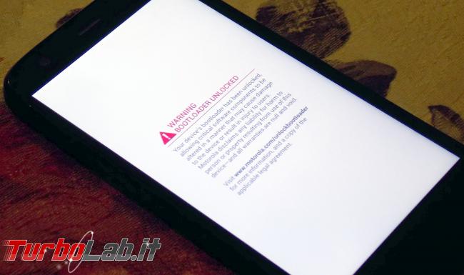

Sbloccare il bootloader di Android (bootloader unlock): guida facile in italiano (Motorola, HTC, LG, Samsung, OnePlus, Huawei, Honor, Lenovo)
Se siete interessati ad installare Team Win Recovery Project (TWRP) e/o una qualsiasi altra ROM alternativa (LineageOS, OmniROM, Resurrection Remix) dovete innanzitutto sbloccare (unlock) il bootloader dello smartphone/tablet Android. In questo articolo vedremo i passi pratici per completare l'operazione nel modo più facile possibile [continua..]
