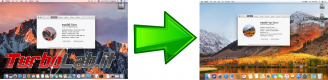

MacOS in VirtualBox: aggiorniamolo senza intoppi!!
Abbiamo visto come, grazie ai ragazzi di Techsviewer, possiamo provare MacOS su VirtualBox. Adesso che è uscita la nuova versione High Siera avremo interesse magari a provare anche questa ma purtroppo, contrariamente agli aggiornamenti precedenti, se tentiamo di aggiornare tramite iTunes, questo potrebbe non andare a buon fine. Come possiamo fare per provare la nuova versione, senza dover ripetere tutto il processo di installazione già visto e soprattuto senza perdere le nostre personalizzazioni, programmi e documenti? Bastano pochi semplici passaggi! [continua..]
