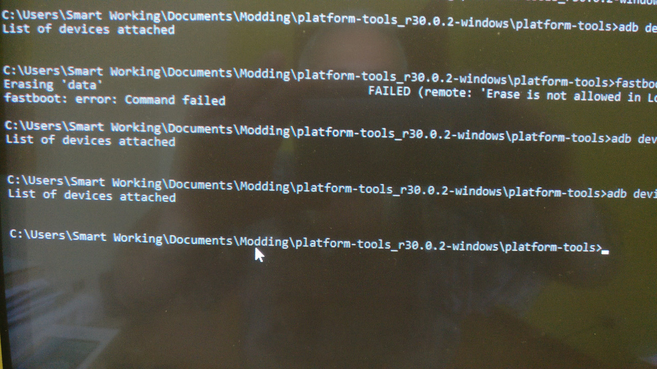

Caro Cub3 ciao ti volevo aggiornare per quanto riguarda il tentativo di avviare il mio Mi A2 andato in bootloop. Ho collegato al mio PC desktop con Windows 10 il Mi A2 in fastboot mode e ho anche lanciato il comando
Codice: Seleziona tutto
adb devices
per stabilire la connessione tra PC e telefono, ma ho come la sensazione che non si crea alcun collegamento tra PC e telefono su terminale esce scritto
List of device attached
ho anche provato a dare il comando
fastboot erase data
mi dice FAILED (remote :'Erasa is not allowed in Lock State') fastboot:error:Commabd failed
Immaginecitibank branch office
poi volevo cercare di recuperare qualche file /cartelle (o meglio volevo copiare tutta la partizione dati del telefono e ho dato questi due comandi
adb shell ls /sdcard/
per analizzare il contenuto della partizione e
adb pull "/sdcard/"  "C:\users\PP\Documents
ma niente da fare.

Messaggi: 4992
Has thanked: 96 times
Been thanked: 119 times
Re: Xiaomi Mi A2 in bootloop
adb non funziona in modalità fastboot. Per lavorare con adb devi prima aver abilitato il Debug USB nelle Opzioni Sviluppatore. Quindi lascia perdere adb.
Io ti consiglierei di portarlo in assistenza che è la soluzione più sicura
... se proprio vuoi provare da solo, potresti vedere se riesci con questo tool ma presta attenzione perché potresti anche fare danni in maniera irreparabile.
