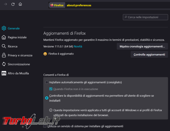

Come impedire a Firefox di aggiornarsi
In genere sono contrario a non aggiornare i programmi come il browser, ci sono però delle particolari esigenze, come l'estensione per voi indispensabile che smetterà di funzionare con la nuova versione, che rendono necessario bloccare gli aggiornamenti. Vediamo quindi come possiamo farlo. [continua..]

Io ho bloccato l'aggiornamento di Firefox e funziona!

Per evitare che Firefox possa riconfigurarsi in automatico, Ho disattivato Update con il file di registro, e inserito anche la stringa per farlo, nei file json che sto provando !

nello stesso percorso nel file di registro si può creare anche la cartella Thunderbird creando lo stesso valore DWORD (32 bit) chiamato DisableAppUpdate...

Altre soluzioni qui: https://forum.mozillaitalia.org/index.p ... #msg519026
