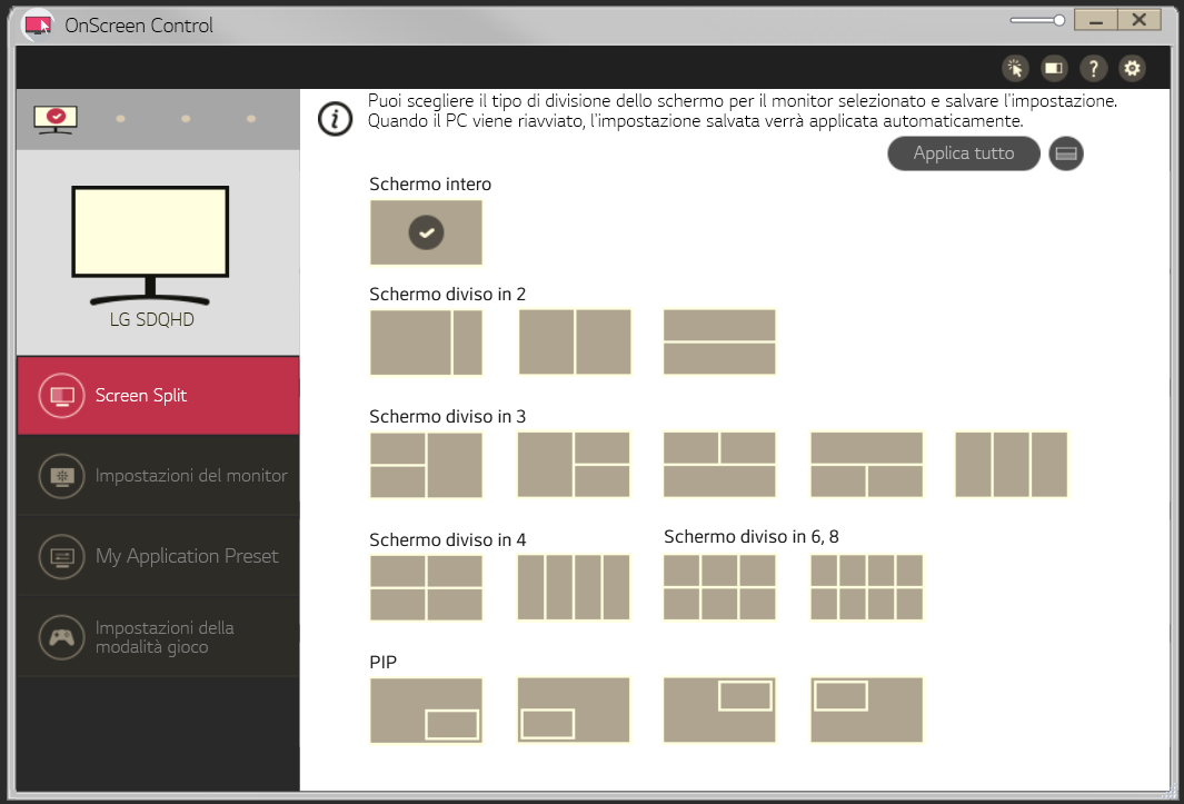

Non credo che il programma del monitor possa cambiare le impostazioni dell'avvio dei programmi, ma solo la loro visualizzazione, mantenendoli appunto al loro posto ma ripartendo sempre dall'"eseguibile". Per questo è necessario cambiare le impostazioni di ciascun programma o delle cartelle di Windows.
Questa mi pare solo una funzione di visualizzazione, non di gestione del contenuto all'avvio dei programmi:
Per fare in modo che ogni programma abbia "memoria" di dove ripartire (ossia dove l'hai chiuso) devi cambiare le impostazioni di ogni singolo programma; lo Screen Split si occuperà poi solo del posizionamento delle finestre nel monitor.

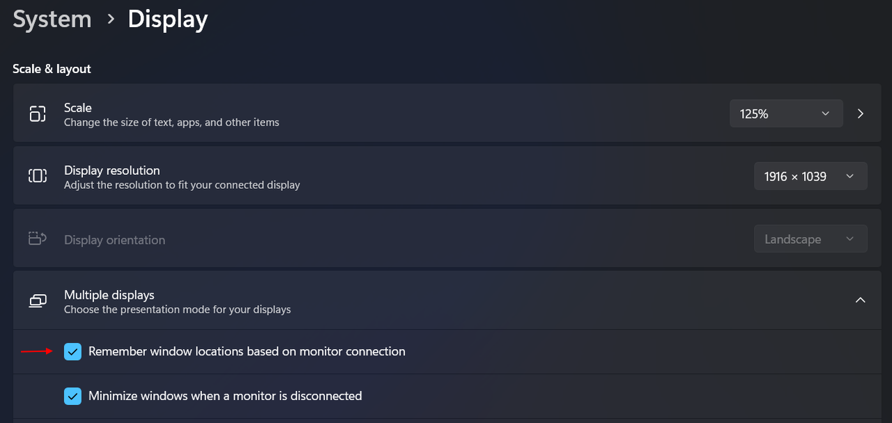

Ora che i programmi partono all'avvio, se nel 17 pollici non hai funzioni per disporli in modo ordinato, puoi provare a tenere premuto Ctrl o Shift quando chiudi ciascun programma, per salvarne la posizione sullo schermo, ma è un metodo che sembra non funzionare sempre e non per tutte le applicazioni. Controlla anche di avere questa impostazione attiva:
