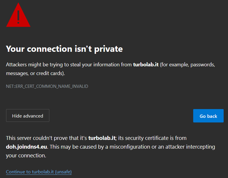

Avviso di compromissione di TurboLab con estensione browser Osprey
Messaggi: 4989
Has thanked: 86 times
Been thanked: 40 times
Nell'accedere al sito compare la pagina della quale allego uno screenshot
a qualcuno di voi succede una cosa simile?

Non uso Osprey, ma se imposto manualmente come DNS del browser (in DoH) o del PC (tramite IP 86.54.11.1) quello di DNS4EU con protezione (a cui si riferisce il blocco di Osprey), TurboLab risulta essere senza certificato valido, mentre su altri siti navigo regolarmente.
Stranamente l'avviso dice che il certificato del sito non è valido perché è emesso dal server stesso di DNS4EU... suppongo che, più che un man-in-the-middle, sia un loro modo (piuttosto insolito?) di bloccare i siti; anche se stavolta è solo un falso positivo.
Se invece imposto il loro DNS senza filtri, "https: //unfiltered.joindns4.eu/dns-query", TurboLab è ovviamente accessibile.

Ho installato https://addons.mozilla.org/en-US/firefo ... protection e, attivando " DNS4EU Security DNS", sono riuscito a riprodurre l'errore.
Sono piuttosto sicuro che sia un falso-positivo. Ho quindi seguito il link "Report this website as safe" presente in pagina, https://joindns4.eu/for-public#form , e ho fatto richiesta di de-listing.
🎫 Mio ticket qui
Vediamo come va...
