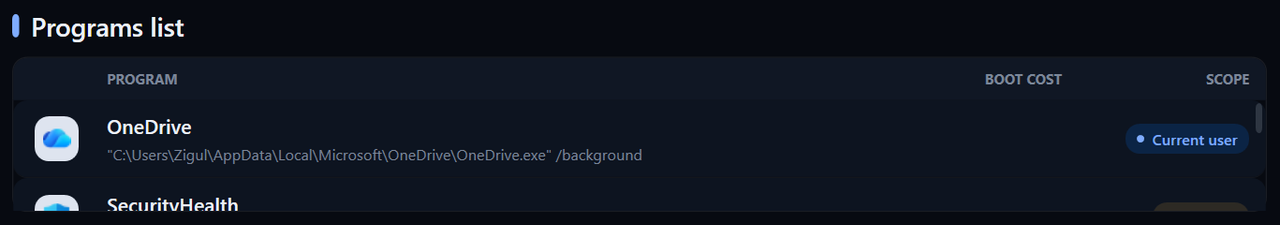

Dimenticavo una cosa, tra i programmi in esecuzione all'avvio ha visto anche un programma che io avevo già disattivato dall'avvio automatico e mi ha riproposto di eliminarlo.

Io rivedrei pesantemente questa parte, capisco cosa intendi dire, ma la signora Brambilla di Vimodrone ci riuscirebbe? :)

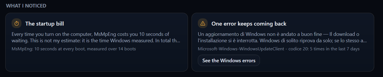

Solo una nota veloce, si è aggiornato in automatico appena aperto, ho installato il programma da 4 giorni però l'assistente mi dice che sta osservando il computer da 2 giorni.
Perché?
Non è in esecuzione automatica il programma, conta solo i giorni in cui lo apro?
Domani guardo meglio il resto.

GilbertiEric ha scritto: mar ago 25, 2026 8:14 pm Buongiorno crazy cat, di default parte senza esecuzione automatica, devi attivarla “attiva con Windows” trovi il menu in impostazioni od accanto all’orologio in basso a destra :)
Si questo lo sapevo, non capivo perché mi mostrasse un numero di giorni diverso, ma oggi si sono allineati.
Altro materiale da correggere:
1) Mi vede 2 hard disk su tre installati, il disco WD PC SN520 NVMe SSD - SSD - 256 GB non viene elencato
2) Manca sempre la lettera del disco fisso
3) Nel Dettaglio sistema, in stato del pc, viene visto come windows 10 home 25h2 in altre parti è windows 11
4) se seleziono Alleggerire l'avvio, Controllo e salute, Proteggere i dati, mi mostra la schermata nera a destra, lo renderei non cliccabile a questo punto. Così è una voce inutile.
5) Tra le stampanti mi dice 1 con problemi e da sistemare ma non mi dice quale sia.

Nel punto 4 esattamente dove vedi la schermata nera?
Messaggi: 13739
Been thanked: 168 times
Re: Un progetto che vorrei sottoporre alla community
Fa così, però non è che lo faccia sempre è quello che non capisco. Basta chiudere e riaprire il programma e torna normale.
Prima me lo faceva sulle tre voci che avevo indicato ora solo su questa.

Perfetto allora credo di aver capito, se ogni tanto lo fa ma non sempre è quasi sicuramente un problema di render dell’interfaccia, indago
Messaggi: 13739
Adesso credo di aver capito, clicchi sulla prima voce madre e compare, passi su quelle sotto e ci sono, torni sulla prima voce ed è nera.

Qualche osservazione:
- l'installazione e il tour iniziale sono stati fatti in inglese (lingua del sistema operativo), ma dopo il primo riavvio (durante la prima analisi di sistema automatica), nell'interfaccia alcune sezioni erano in italiano (lingua della localizzazione) e altre in inglese. In Settings / Appearence / Current Language era selezionato di defualt "Automatic". Forse conviene fare in modo che il programma adotti per la GUI solo una lingua, leggendola da una sola fonte (la lingua del sistema operativo mi pare la più ragionevole)
- alcune informazioni restano un po' nascoste, ad esempio, è stato rilevato che "MsMpEng.exe" impatta per 10 secondi all'avvio del PC, ma il resto del testo dell'avviso è tagliato e non posso scorrere oltre (sia con carattere grande impostato che con quello standard):
sebbene l'hover del puntatore abbia comunque un "tooltip" con tutto il testo (notare doppio linguaggio anche qui)
- attivando i caratteri grandi, l'elenco dei programmi all'avvio (3 in questo caso) non visualizza adeguatamente il secondo e scrollando si passa direttamente al terzo:
- dato che ci sono collegamenti fra le varie schede, una freccia per tornare alla scheda precedente aiuterebbe, quando non ci si ricorda quale sezione si stava visitando
