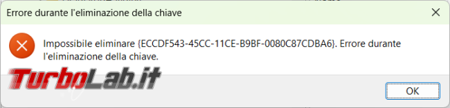

Se si sta cercando di modificare o eliminare delle chiavi dal registro di sistema, è possibile che alcune chiavi non permettano di fare nulla e che si ottenga un errore del tipo "Impossibile eliminare xxxxx: Errore durante l'eliminazione della chiave".
Queste chiavi sono solitamente protette per impedire l'eliminazione accidentale. Si può essere l'amministratore del computer, ma non è possibile manipolare la chiave richiesta.
Quindi anche se l'account amministratore ha una grande quantità di controllo, esistono altri account e livelli nascosti nel sistema che hanno un accesso ancora maggiore e quindi i privilegi standard di amministratore non sono sufficienti.
