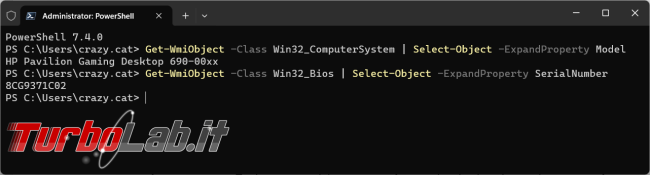

In Windows 10 la nova versione di PowerShell 7.4.0 non riconosce il comando Get-WmiObject che funziona invece nella versione precedente preinstallata nel sistema, e si ottiene l'errore:
"Get-WmiObject: The term 'Get-WmiObject' is not recognized as a name of a cmdlet, function, script file, or executable program.
Check the spelling of the name, or if a path was included, verify that the path is correct and try again."
Esiste un comando alternativo?

Prova a sostituire "Get-WmiObject" con "Get-CimInstance", o in generale prova ad usare "Cim" che è la versione più moderna di "Wmi".

Zigul ha scritto: dom dic 10, 2023 7:16 pm Prova a sostituire "Get-WmiObject" con "Get-CimInstance", o in generale prova ad usare "Cim" che è la versione più moderna di "Wmi".
Grazie ho provato solo i primi due comandi, ma sembra funzionare :approvo
