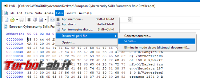

Come manipolare il "DNA" dei file
Se pensate che una password non sia sufficiente per proteggere un file importante o volete salvarlo nel cloud senza dover ricordare una password, ma nemmeno lasciandolo in chiaro, allora potete ricorrere al semplice programma che vi suggeriremo e a un breve script PowerShell per manipolare la "genetica del file". Il “genoma” di ogni file è fatto di bit, che nella loro semplice binarietà rendono possibili le molteplici "combinazioni genetiche" che denotano in modo peculiare e unico ogni file. Il “microscopio” per analizzare i bit è uno strumento imprescindibile per le analisi di digital forensics e solitamente viene indicato come "hex editor", ossia editor esadecimale, con chiaro riferimento alla codifica esadecimale solitamente utilizzata per leggere i byte. [continua..]

Zigul ha scritto: dom dic 10, 2023 9:40 pm Su PhotoRec (l'ho usato solo un paio di volte) e il recupero dati: credo si potrebbe aver successo nel ripristinare il file unico cancellato dopo averlo frammentato, ma per quanto riguarda i file-frammento prodotti da HxD, questi dovrebbero risultare file autonomi ed indipendenti, senza alcun legame fra loro.
Ero curioso :) così ho fatto una prova con qualche semplice file: un mp4, un jpg, un pdf e un doc.
PhotoRec ha ricostruito perfettamente i file splittati con HxD (oltre a trovare centinaia di altri file :lol: ) senza nemmeno dover cancellare la tabella delle partizioni.
Nell'immagine sotto: in basso a sinistra i file originali, in alto a sinistra i file ricomposti e in basso a destra i pezzi dei file.Immagine
